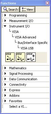

Du kannst das auch auch ohne weiteres mit USB machen. Da gibt es auch die entsprechenden VIs, bzw. Funktionen dazu. (vgl. Bild)

kann man dann auch bei LabVIEW einstellen, dass das Programm die Messwerte auf Tastendruck ausliest und anzeigt (und ggf. vergleicht) ?

natürlich kannst Du Dir ein Programm erstellen, daß Messwerte auf Knopfdruck ausliest und anzeigt.
Auch Vergleiche und Berechnungen sind möglich und vieles vieles mehr.

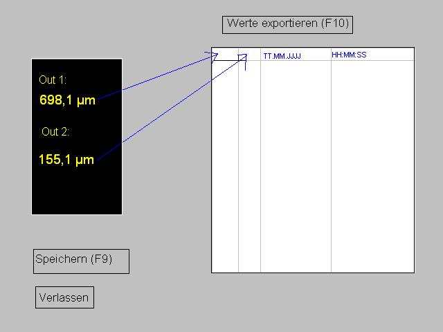

Ich hab Dir spaßhalber ein Frontpanel zusammengebaut.
Alles andere haben meine Vorrredner schon beantwortet.

P.S.: im anhang habe ich mal (mit Paint CoolLol) gezeichnet, wie mein Front Panel am ende ausehen soll !
