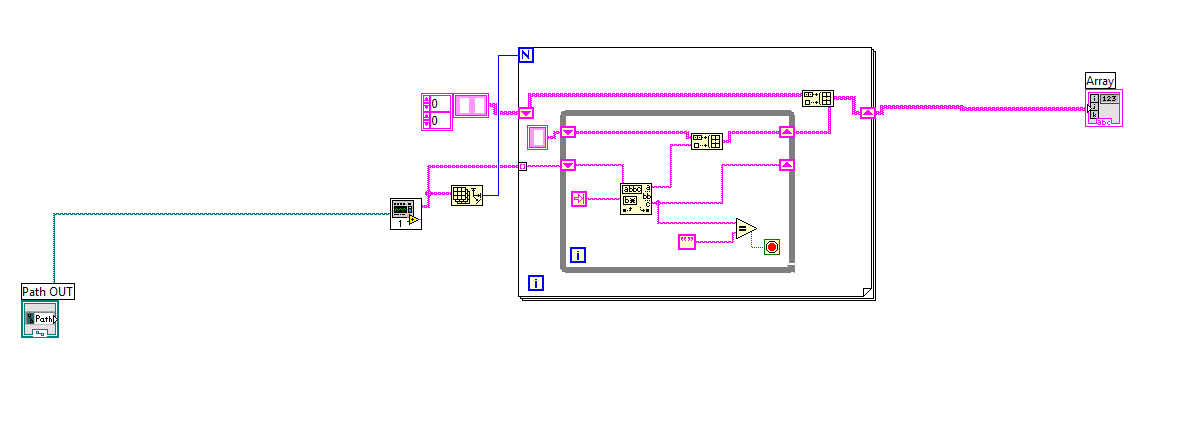

Hallo liebe Leut,
Ich wälze mich gerade durch einen alten LabView-Code. In dem Code wird in einem SubVI ein Array mit Hilfe der Match-Pattern-Funktion zu nächst zu aufgeteilt, dass die einzelnen Bestandteile am Zeichen "tab" (simuliertes Drücken der Tabulatortaste) geteilt und dann mit Build-Array der Reihe nach in einen neuen 2D-Array geschrieben werden, so dass die vorher durch tab getrennten Bestandteile jeweils ein eigenes Element des 2D-Arrays darstellen.
Kurz darauf wird im übergeordneten VI genau das gleiche mit dem gerade entstandenen 2D-Array gemacht, nur jetzt wird beim Zeichen "," getrennt und das 2D-Array mit einer For-Schleife Zeile für Zeile durchgegangen.

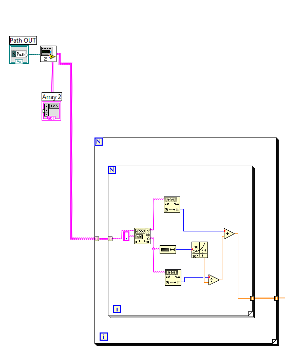

Kann mir jemand sagen, was die Zeichen "tab" und "," im Array zu bedeuten haben? Werden dadurch bestimmte Bestandteile des Arrays getrennt, sodass man mit dem beschriebenen Vorgang den vormals langen Array Stück für Stück in die gewollten mundgerechten Häppchen aufteilt?
Darüberhinaus verstehe ich nicht ganz, warum im übergeordneten VI die in einandergeschachtelten For-Schleifen keine Iterationsangabe haben, das VI aber dennoch ausführbar ist.

Zitat:Kann mir jemand sagen, was die Zeichen "tab" und "," im Array zu bedeuten haben?
Das sind wohl die Trennzeichen in deinen Daten.
- Erst wird umständlich an Tabs getrennt, hier bietet sich die Funktion SpreadsheetStringToArray an, die sollte das gleiche erledigen.
- Dann wird jedes Element dieses 2D-Arrays umgerechnet. Anscheinend ist eine Angabe wie "9876,1234" enthalten, die dann umgerechnet wird mit der Formel "x + y/10^(len(y)". Dies entspricht wiederum der Stringkonvertierung mit dem Formatcode "%,;%f" und könnte von der oben genannten Funktion gleich mit erledigt werden...
Ich würde sagen: Ein herrliches Beispiel eines RubeGoldbergs. Big Grin

Habs nicht ganz im Detail verstanden, aber scheinbar macht das ganz nichts weiter, als eine 2D Tabelle mit Kommazahlen, die durch Tabs getrennt sind (das ist offensichtlich ne Uservorgabe und an sich erstmal willkürlich gewählt) getrennt und in einem 1D Array (also quasi Zeilenweise) gespeichert sind erstmal in ein 2D String - Array zu zerlegen (unter Benutzung der Tabs die im 1D Array gesetzt wurden).
Damit steht dann wenn das 1D Array eine "gültige" Tabelle enhält in jeder Zelle genau eine Zahl.
Danach wird nur noch nach Vor dem Komma und nach dem Komma aufgetrennt und entsprechend in eine Double Zahl umgewandelt (warum dafür allerdings nicht gleich float string nach Zahl benutzt wird und stattdessen erst nach zwei Integers gewandelt und dann auf Double umgerechnet wird erschließt sich mir nicht; allerdings bedingt die verwendete Methode eben, dass man nach dem Komma im Float String suchen muss.
Gruß Kiesch

Hm ok das macht Sinn, auch von der eigentlichen Funktion her...Es werden nämlich Dateien aus einer Tabelle ausgelesen und im Endeffekt aufbereitet. Also ist es anscheinend so, dass die einzelnen Einträge in der Tabelle durch tab getrennt sind und Kommazahlen enthalten, die umgewandelt werden sollen. Und dazu macht man dann das zweite VI.
Werd mal schauen ob ich das entschlacken kann!
