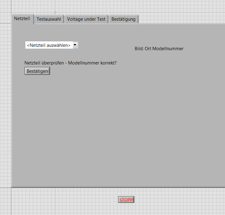

Hallo ihr Lieben,
ich habe mich an euren Beispielprogrammen orientiert, mit dem Ziel ein Registrierkartenmenü in mein Programm einzubinden. Mein Versuch ist es, das Registrierkartenmenü so zu programmieren, dass man am Ende der Eingabe immer mit einem Button, der in der Registrierkarte positioniert ist, die Auswahlen bestätigt und dann weiter auf die nächste Registrierkarte weitergeleitet wird.
Leider funktioniert das nicht so schön wie bei euch (wo der Button außerhalb der Registrierkarte ist und somit immer derselbe).
Weiterhin kommt die Schwierigkeit noch hinzu, dass die Steuerung der Oberfläche als SubVI in meiner MainVI eingebunden ist.
Leider habe ich das Problem, dass mein Programm zwar läuft, aber das "eine Registrierkarte weiterspringen" nicht funktioniert. Was ist hierbei mein Fehler? ich komme leider nicht weiter Huh

Hallo sara,
du hast da eine (bzw. mehrere) Eventstruktur(en), die auf Wertänderungen von Referenzen warten.
Wann sollen die jemals auftreten?
Hast du die LabVIEW-Grundlagen durchgearbeitet?
Hast du dir die mit LabVIEW mitgelieferten BeispielVIs angeschaut?
Hast du verstanden, wie die Event-Struktur funktioniert?

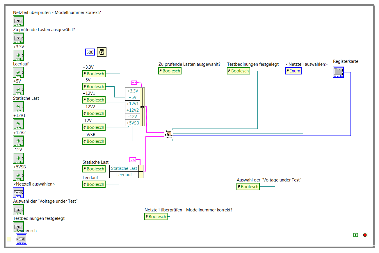

Hallo Gerd,
ich habe mir jetzt nochmal einige Beispiele angesehen und versucht diese nachzuvollziehen.
Mein Vorhaben habe ich programmiert (OrientierungVI.vi) und wollte dieses Vorgehen jetzt auf mein eigentliches Projekt (Main.vi) mit SubVI (Bedinungsauswahl.vi) übertragen...leider gibt es da einige Probleme mit den Referenzen und ich weiß leider nicht mehr wirklich weiter. Die Verknüpfungen aus meinem Erstversucht OrientierungVI.vi, kann ich leider nicht einfach so übernehmen.
An der Schleifeniteration kann ich erkennen, dass offensichtlich nichts angesprochen wird. Wie kriege ich das verändert bzw mein Programm zumindest mal ans Laufen? Denknach

Hallo sara,
du wartest immer noch auf Wertänderungen von Referenzen…
Die Referenz auf ein Control wird sich aber zur Laufzeit NIE ändern! Du willst doch sicherlich auf Wertänderungen des COntrols selbst achten - dann musst du das auch programmieren…
Schau dir mal das/die Beispiel-VI(s) zu User-Events an, damit kann man das Problem lösen.
Oder man lässt den ganzen Quatsch mit dem subVI und erledigt das ganze im MainVI: dann brauchst du überhaupt keine Referenzen auf die ganzen Controls weiterreichen!
