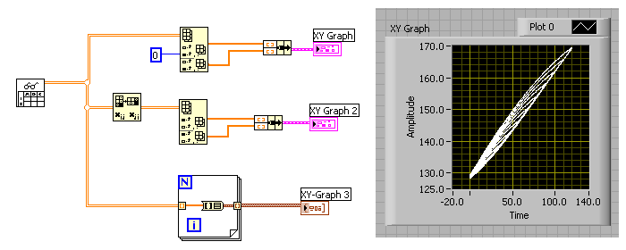

Wie kann ich einen Cluster mit einem XY Graphen verbinden?
Vielen Dank

ich würde es so machen wie im Anhang.
Das VI ist unter LabVIEW 8.20 abgespeichert, aber auf dem Bild siehst Du es auch.

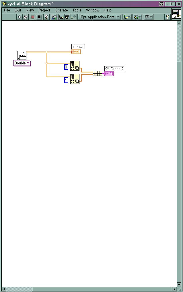

' schrieb:Wie kann ich jetzt meinen beitrag hier als "erledigt" deklarieren?
Meines Erachtens gar nicht, denn so funktioniert es nicht, man muß die Matrix entweder noch transponieren oder eine andere der unten gezeigten Methoden verwenden.
