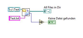

Hallo zusammen, Ahrg1
ich habe folgendes Problem:
Bei einer Anzahl von 20 Rechnern ist das Verzeichnis wo eine bestimmte Datei(Test.txt) steht die ich starten möchte unterschiedlich.
Der Hauptordner ist der selbe, nur der Unterordner kann variieren von 10.0 , 11.0 oder 9.00.
z.B.
C:\Test\11.0\Test.txt
C:\Test\10.0\Test.txt
C:\Test\9.0\Test.txt
Wie kann ich die bestimmte Datei die immer gleich heisst finden und mir das Verzeichnis anzeigen lassen?
Mit dem VI Rekursive Dateiliste bekomme ich es leider nicht gelöst.
Vielen Dank für Eure Hilfe
Geuß UEBig Grin
LV2012
WIN7

08.07.2013, 14:17 (Dieser Beitrag wurde zuletzt bearbeitet: 08.07.2013 14:24 von GerdW.)
RE: Datei suchen und den Pfad wo sie ist auslesen
Hallo UE,
ich würde "Rekursive Dateiliste" nehmen und bei Muster "test.txt" anschließen, bei mir funktioniert es mit "c:\test\" als Startpfad:
Hallo UE,
leider war GerdW schneller,
aber ich würde es auch so machen:

Hallo ,
danke für den Gedankenanstoß.
Mit Arrayauslesen funktioniert es.
Gruß UE
(08.07.2013 14:24 )uecontitech schrieb:  Hallo Marko,
wie funktioniert das mit dem Registryeintrag ?
Leider kann ich die Datei nicht immer an die gleich stelle schreiben, da Sie automatisch über Landesk erstellt wird.
Je nachdem welche Version es ist, wird ein einsprechendes Unterverzeichnis erstellt.
Es handelt sich hier um die Datei acrord32.exe die wie geagt in unterschiedlichen Verzeichnissen steht.
z.B. C:\Program Files (x86)\Adobe\Reader 10.0\Reader
oder
C:\Program Files (x86)\Adobe\Reader 11.0\Reader
Gruß UE
Hallo ,
Gruß UE
Im Hinblick darauf dass es hier scheinbar um den Acrobat Reader geht und Du wohl diesen aufrufen willst um ein PDF File anzuzeigen wäre meiner Ansicht nach die Verwendung von vi.lib\Platform\browser.llb\Open Acrobat Document.vi die bessere Variante. Acrobat registriert sich nämlich in der Registry als Applikation für PDF Dokumente und dieses VI bemüht die entsprechenden Registryeinträge (und unter nicht-Windows Systemen andere Mechanismen) um die default PDF Applikation zu starten.
Hat als Vorteil dass es auch mit Acrobat Reader Version 2721 in der Cloud immer noch funktionieren sollte ohne dass Du Dein VI anpassen musst.
Rolf Kalbermatter
