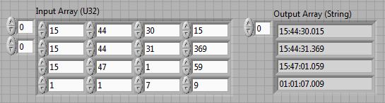

Die Zahlen stammen aus einem 2D Array U8, was ich dann in ein String umgewandelt und verknüpft habe.
2D Array sieht so aus:
15 44 30 15
15 44 30 219
15 44 32 89
Stunde|Minute|Sekunde|Sekundenbruchteil
Nach der Stringverknüpfung:
15443015
154430219
15443289
Vielleicht ist auch diese Verknüpfung überhaupt nicht nötig und überflüssig. Damit habe ich es zumindest versucht.

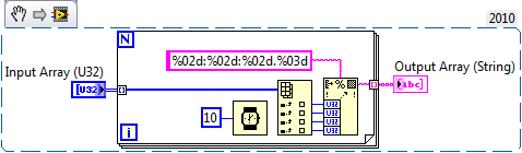

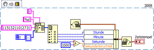

wie liegen denn deine Zeitdaten vor? Als Timestamp oder als einzelne Zahlen für H, M, S...?
Mit einem Timestamp würde ich den Formatstring %<%H:%M:%S%3u>T verwenden...
Ahh, habe Beiträge übersehen!
Bei den 4 Einzelwerten schließt man eben diese 4 Einzelwerte an FormatIntoString an und benutzt den Formastring "%02d:%02d:%02d.%03d"...

ich glaube, dass es mit der Format-String Funktion garnicht möglich ist, ein gültiges Zeitformat darzustellen. Die Werte passen ja nicht zueinander, wie Tobias sagte. Die Werte müssen auch umgerechnet werden. Ich glaube da hilft nur ein Zeitstempel. Ich hatte es ja für ein Messreihe hinbekommen, sprich ein Transponder. Das war der Ansatz von GerdW, was auch funktioniert hatte.
Kann ich den diesen Ansatz nicht zeilenweise abspielen lassen? Zudem ist der Zeilenindex ja nicht bekannt. Es hängt ja von der Messreihe ab. Die Spalten sind bekannt. Immer 4 Spalten.

warum sollte FormatIntoString nicht funktionieren? Man muss nur den passenden (und oben genannten) Formatcode eintippen:
(beide Varianten, oben TimeStamp, unten Einzelwerte...)

Mit Array direkt in String sähe es dann so aus:

(28.10.2013 17:57 )BsaiboT schrieb:  Mit Array direkt in String sähe es dann so aus:
Beachte bitte, dass LV bei meinem Beispiel die fehlenden Stellen vorne anhängt. D.h., dass aus 39,590 Sekunden in dem Format |39|59|, dann 39,059 Sekunden werden. Sollten |39|59| jedoch gleich |39|059| sein, dann hast du kein Problem (wie ich es vermute, wollte aber dennoch darauf hinweisen). Smile
Ansonsten dafür sorgen, dass alle Zahlen die selbe Länge haben.
