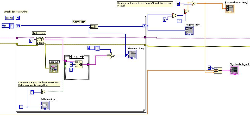

Habe es fast geschafft. Es kommen schon Messwerte an, welche auch in der richtigen größenordnung liegen.
Es wird immer ein Byte gelesen und in ein I8 gewandelt. Danach wird das Array gebildet.
Trotzdem sieht der Signalverlaufsgraph nicht richtig aus. Irgendwie sind die Messwerte alle ziemlich stark gerundet (Umgerechnetes Array zum Beispiel müsste von den Messwerten her ein bisschen schwanken und nicht konstant bleiben). Zudem sollen sie in der rechten Hälfte des Graphen immer bei 0 sein und nicht springen.
Sobald ich diesen Fehler behoben habe,melde ich mich wieder.

Hallo Serial,
Zitat:Irgendwie sind die Messwerte alle ziemlich stark gerundet (Umgerechnetes Array zum Beispiel müsste von den Messwerten her ein bisschen schwanken und nicht konstant bleiben).
Wenn man den Messbereich deines Oszi auf gerade mal 8bit beschränkt, dann bleiben nicht viele Nachkommastellen übrig. In welchem Bereich liegen denn die erwarteten "Schwankungen"?
Du skalierst deine I8-Werte mit 8/15 und wunderst dich, warum die skalierten Werte um 0.5333 schwanken? Hmm Mathe ist nicht dein Lieblingsfach, oder? Wink
Zitat:Es wird immer ein Byte gelesen und in ein I8 gewandelt. Danach wird das Array gebildet.
- Du hattest gesagt, du willst aus Geschwindigkeitsgründen von ASCII auf BYTE/WORD umstellen. Und liest nun 10010 Bytes jeweils einzeln vom Port: was soll das? Warum nicht lesen in größeren Blöcken? Warum nicht die ersten 8 Byte am Stück lesen und verwerfen?
- Wenn du einen leeren String haben willst, dann solltest du nicht einen String der Länge Null ausschneiden, sondern die "leerer String"-Konstante nehmen. Oder den Outputtunnel der Case-Struktur auf "Default if unwired" stellen und nicht verdrahten…
- Wenn du die ersten Bytes nicht in dein Datenarray aufnehmen willst, dann macht man da keinen leeren String daraus, sondern setzt die Case-Struktur um Typecast und BuildArray herum…
- Du betreibst kein ErrorHandling in der Schleife. Wenn es mittendrin ein Problem gibt, wird die Schleife evtl. sehr lange brauchen, bis sie durchgelaufen ist…
So in etwa:

(11.04.2014 12:11 )GerdW schrieb:  Wenn man den Messbereich deines Oszi auf gerade mal 8bit beschränkt, dann bleiben nicht viele Nachkommastellen übrig. In welchem Bereich liegen den die erwarteten "Schwankungen"?
Ist im 10^(-3) Bereich. Ich möchte im Array genau die Messwerte stehen haben, welche auch per ASCII ankommen würden.
Zitat:- Du hattest gesagt, du willst aus Geschwindigkeitsgründen von ASCII auf BYTE/WORD umstellen. Und nun liest 10010 Bytes jeweils einzeln vom Port: was soll das? Warum nicht lesen in größeren Blöcken? Warum nicht die ersten 8 Byte am Stück lesen und verwerfen?
Das mache ich nur im "Teststatium", um den Überblick zu behalten. Genauso wie das mit dem Fehler auswerten.
Zitat:- Wenn du einen leeren String haben willst, dann solltest du nicht einen String der Länge Null ausschneiden, sondern die "leerer String"-Konstante nehmen. Oder den Outputtunnel der Case-Struktur auf "Default if unwired" stellen und nicht verdrahten…
Ist einfach schnell gemacht, um die ersten Bytes abzuschneiden. Sind nämlich keine Messwerte bzw. sehen garnicht danach aus.
Ich kann das ganze auch mit 16 Bit machen. Dann sieht der Graph aber trotzdem so aus. Also es kommen nicht die Werte raus, die das Messgerät gespeichert hat. In Annäherung stimmt der Verlauf aber eben nicht im Detail. Und dieses "rumgezappel" des Messwerte bei y=0 ist auch nicht richtig.
Danke für den schnellen Support. Bin dann mal wieder am Probieren....
PS: Siehe Bild: Vor dem Abschalten sind die realen Messwerte nicht so genau, dass genau eine Horizontale entsteht. Nach dem Abschalten bewegen sich die Messwerte in einem viel zu großen "Bereich" um y=0. Irgendwas "versaut" mir die Werte. Das zweite Bild zeigt den Bereich vor dem Abschalten, wie es aussehen soll (nur für die Vollständigkeit =) )

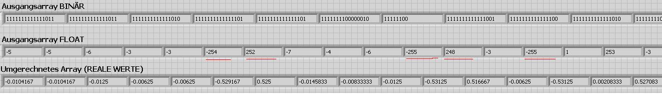

ich habe es über das Wochenende hinbekommen, dass die Messwerte WORD weise übertragen werden. Nur werden Messwerte, welche in der nähe von Null sein sollen irgendwie falsch übertragen.
Kann das damit zusammenhängen, dass zwischen jedem Byte jeweils ein "0" Bit sitzt ? (Stopbit)
Wie kann ich ein einzelnes Bit aussortieren ?
Die Dateübertragung im WORD Format erfolgt so:
Byte1-Stopbit-Byte2-Stopbit
MfG

dieses "Stoppbit" ist mir etwas suspekt. Kannst du mal einen Ausschnitt dieses Datenstroms posten und dazu vermerken, welche Werte (inkl. Angaben zu Skalierung etc.) dieser enthalten sollte?

ich weiß, dass die Beschreibung dort zu finden ist. Ich hatte dich um praktisches Anschauungsmaterial gebeten…
Also nochmal:
Bitte einmal Rohdaten, wie du sie vom Gerät gelesen hast, und die zugehörigen erwarteten Werte posten!

Ich hoffe, dass folgendes Bild das zeigt was du wissen möchtest.
Wie schon gesagt. Gelesen werden immer ein WORD, was einen Messwert darstellt. Ich habe hier den Ausschnitt des Arrays gepostet, der die falschen Werte enthällt. Diese habe ich rot gekennzeichnet.
Zum Beispiel der reale Messwert: -0,5 müsste auch um die null sein. Alle Abweichungen sind immer +- 0,5. Im zweiten Bild ist zu sehen, dass in einem Arrayplatz garnicht alle 16 Bit sind. Obwohl pro Durchlauf immer 2 Byte gelesen werden müssten.
MfG
