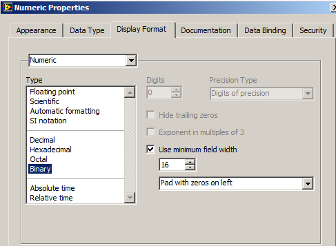

ist das Material, welches ich hochgeladen habe das richtige?
Ich denke mal, dass ich die Datenübertragung dann wohl oder übel im ASCII Format machen muss. Ich bin aber noch am probieren und denke, dass es bald klappen wird.

das VI ist aber schon recht komplex. Zudem kann man diesen ohne Hardware nicht ausführen. Reicht es die "Schadstelle" in ein neues VI zu kopieren?
PS: Teil VI nun hinzugefügt. Bitte nicht wegen der Fehlerbehandlung in der Loop oder dem ausfiltern der ersten Bytes meckern.

15.04.2014, 10:04
Beitrag #67
RE: Allgemeine Vorgehensweise: Kommunikation mit Messgerät
Andere Fragen:
- Laut Sourcecode willst du 4 Byte "ignorieren", du ignorierst aber 8 Byte?!
- Du fragst in Byteorder LSB ab, LabVIEW arbeitet aber mit Big-endian / MSB.

(15.04.2014 10:04 )jg schrieb:  Andere Fragen:
Da hast du recht. Habe nur rumexperimentiert und das nicht zurückgestellt.
Wenn ich auf MSBFirst stelle, dann kommt nur Schrott raus.
Vielleicht ein Lösungsansatz:
Im Manual steht was dazu. Wenn man die Daten im LSB oder MSB "Modus" sendet, so enthalten die Daten einmal ein Stop oder Startbit wenn ich das mal so nennen darf.
LSBF: | Bit8...Bit1...0 | Bit8..Bit1...0 |
MSBF: | 0...Bit8...Bit1 | 0...Bit8..Bit1 |
Nur ist mein Wissen nicht ausreichend um zu sagen, wie man die jeweils behaneln muss.
Serial

15.04.2014, 11:15
Beitrag #70
Ein Nachtrag zu einer alten Frage...
(14.04.2014 09:51 )Serial schrieb:  Zum Beispiel der reale Messwert: -0,5 müsste auch um die null sein. Alle Abweichungen sind immer +- 0,5. Im zweiten Bild ist zu sehen, dass in einem Arrayplatz garnicht alle 16 Bit sind.
Das dürfte daran liegen, dass du dir nicht die führenden "Nullen" in der Binärdarstellung anzeigen lässt.
Ein U/I16 hat IMMER 16bit!!!
