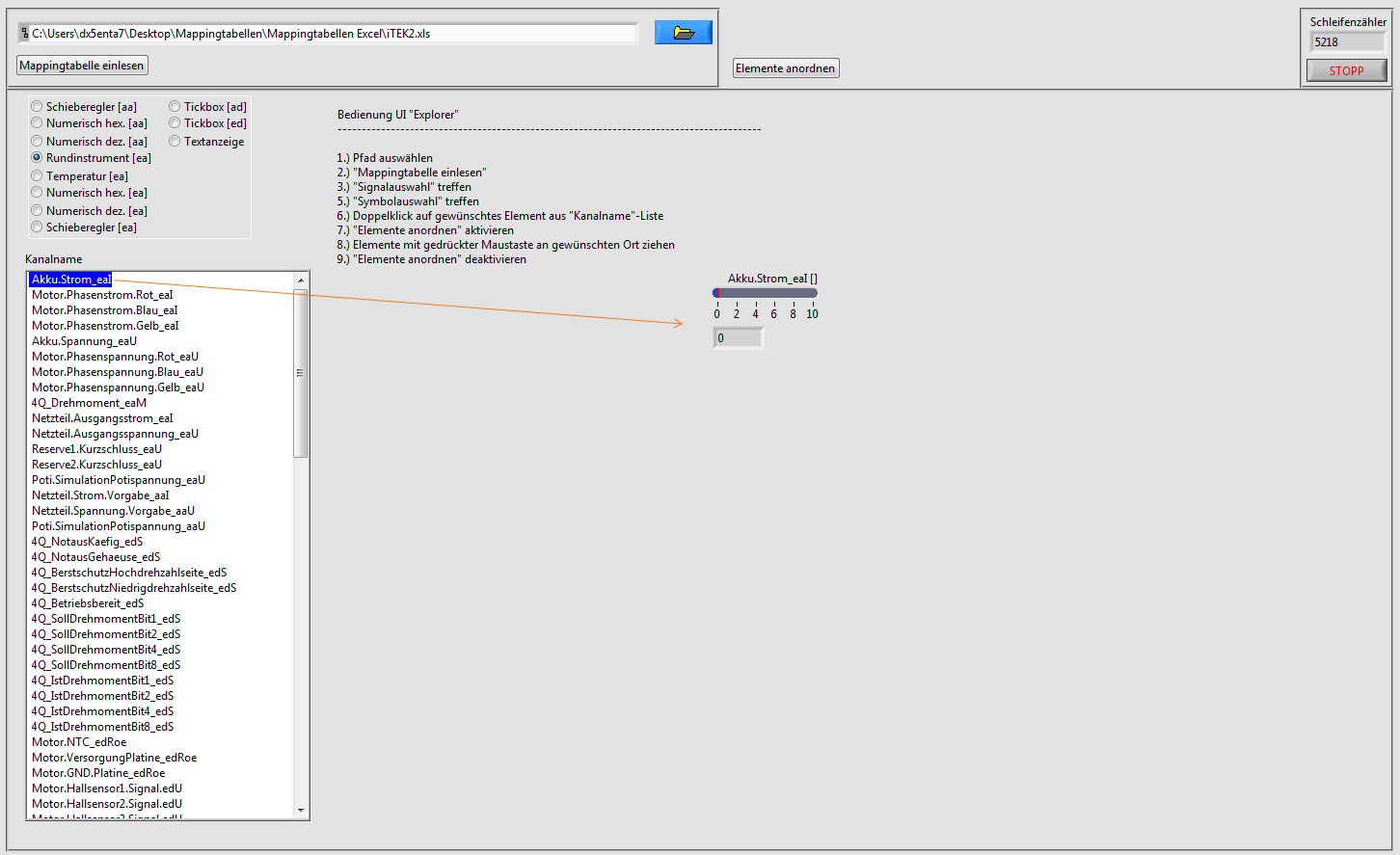

Markiertes Listenelement per Drag&Drop aus Listenfeld heraus ziehen.
Hallo Zusammen,
ist es in LV möglich ein Listenelement aus einem Listenfeld herauszuziehen und dann die Koordinaten an denen man die Maus los lässt, auf das dazugehörige Anzeigeelement zu schreiben? Vielleicht hilft das Bild anbei.
Ich stelle mir das so vor. LV erkennt das Listenelement das ich anklicke. Danach registriert LV die Koordinaten an denen ich die Maus los lasse. Beide Informationen zusammen (das Anzeigeelement heißt wie das Listenelement) müssten genügen um den Eigenschaftsknoten des Anzeigeelements mit den Positionseingenschaften aufzumachen und zu beschreiben ... Soweit meine Idee :/
Das Element gibt es bereits ist lediglich im "nicht sichtbaren" Bereich platziert. Ich möchte sozusagen einen Drag&Drop Vorgang immitieren.
Vielen Dank.
Gruß Andre
