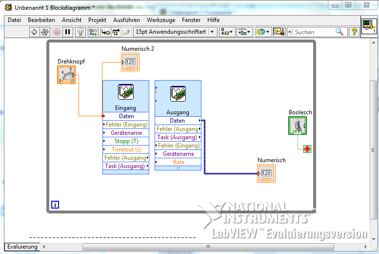

Zu aller erst habe ich mich mit den Analogen Ein- und Ausgängen vertraut gemacht. Ich habe den analogen Ausgang AO0 mit dem analogen Eingang AI0 verbunden. Ich musste feststellen das der ausgegebene Wert nicht dem eingelesenen enstpricht. Kann mir einer sagen woran das liegt?

Hast du jetzt den analogen Ausgang mit einem analogen Ausgang verbunden oder mit einem analogen Eingang?
Was genau hast du verbunden? Auch die GNDs?
Leider kann man an den Screenshots von DAQ-Assis nicht erkennen, wie diese konfiguriert sind. Hier wäre ein VI-Upload von Vorteil.

ja habe mich vertan ich meinte Eingang mit Ausgang verbinden. Durch das verbinden der Masse hat es geklappt, vielen Dank. Ich habe vorher vermutet das die Intern miteinander verbunden sind.
Mein nächster Schritt ist die Daten also Ein -und Ausgangsspannung in eine Art Tabelle einzufügen. Ich Versuche das grad mit Arrays . Kann das funktionieren oder gibt es da elegantere Lösungen für?
