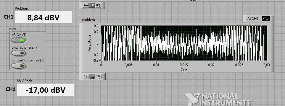

Ich finde das Ergebnis durchaus "ansprechend hübsch": Man erhält nach der IFFT einen Verlauf, der wie ein Teilausschnitt eines periodischen Signals aussieht!
Die FFT wird nun mal für periodische Signale verwendet…

Tatsache ist bei meiner Rücktransformation per IFFT und anschließender Berechnung des RMS Wertes in dBV erhalte ich einen ganz anderen Wert als mit dem SVT Weightening Filter Confused (siehe Bilder)
EDIT: Die Waveform Linie in diesem Bild greift im vorherigen Bild vor der FFT ab

Was macht die von dir verwendete Funktion genau?
Was steht in der LabVIEW-Hilfe zu den zugrundeliegenden Rechenschritten?
Der prinzipielle Verlauf beider Kurven ist aber schon sehr ähnlich…

Entschuldigung die "Waveform" der beiden Beiträge ist die gleiche die durch meine IFFT entsteht.

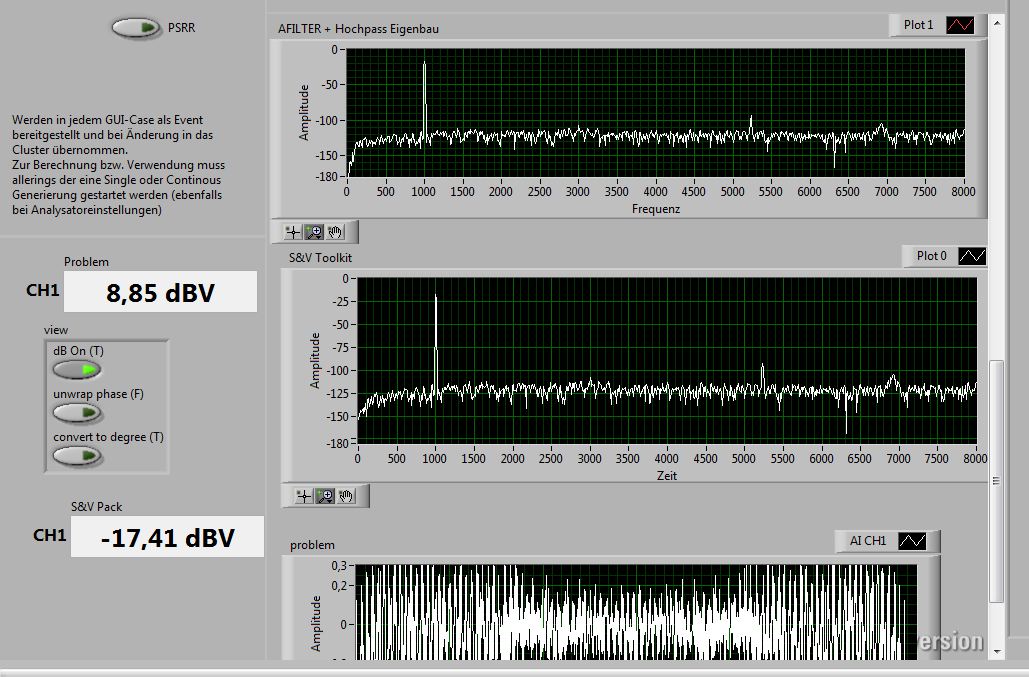

Bei der Lösung mit dem S&V Kit entsteht am Ende wieder ein Amplitudenspektrum das fast genauso wie mein Hochpassgefiltertes, A-Bewertetes Spektrum aussieht. Von dem her dürfte auch der dBV Wert nur gering abweichen.
Ich habe noch ein Bild mit dem Vergleich der beiden Spektren hochgeladen.

Zitat:Ich habe noch ein Bild mit dem Vergleich der beiden Spektren hochgeladen.
Sieht doch gut aus…
Numerische Ungenauigkeiten? Evtl. nicht exakt identische Filter-Kurven ("A-Weight")?
Leg doch mal beide Spektren in einen Graph und dazu noch deren Abweichung voneinander…
