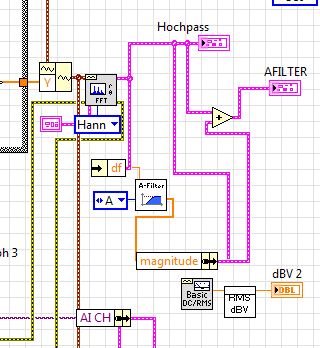

So der A-Filter funktioniert so wie ich das den Ergebnissen entnehmen kann ganz gut.
@GerdW: habe den Filter so wie in deinem hochgeladenen VI belassen da es super funktioniert, Danke!
Damit hat sich jetzt aber ein neues Problem aufgetan Huh
Wie im Bild zu sehen ist der Ausgang des A-Bewerteten Signals wie auch aus der FFT ein XY Graph.
Wichtig war hier, aus dem AFilter Signal noch den RMS Wert zu ermitteln. Normal habe ich das mit den (im Bild) darunter abgebildeten "Mittelwert und RMS.vi" gemacht und es dann mit dem SubVI (danach) in dBV umgerechnet.
Jetzt habe ich aber ja kein Sinus als Zeitsignal mehr sondern ein Amplitudenspektrum Blink.
Ist es möglich das wieder in einen Signalverlauf umzuwandeln um den RMS zu bekommen oder gibt es eine Möglichkeit aus dem Spektrum auch den RMS zu bilden?
Bisher finde ich nix.
PS: Entschuldigung normalerweise schaut das ganze bei mir aufgeräumter auf aber ich bin gerade am herumprobieren, die Cleaining-Phase kommt dann wenns funktioniert Tongue

RE: A-Filter selber programmieren
Keiner eine Idee was man da machen kann? Huh
Bisher hab ich nix gefunden.
Könnte das so wie in meinen Bildern mit einer inversen FFT funktionieren? Das Ergebnis sieht hier allerdings etwas komisch aus, oder ist das normal nach einem entsprechenden Filter?

Hallo Domi,
Zitat:Das Ergebnis sieht hier allerdings etwas komisch aus
Ich finde das Ergebnis durchaus "ansprechend hübsch": Man erhält nach der IFFT einen Verlauf, der wie ein Teilausschnitt eines periodischen Signals aussieht!
Die FFT wird nun mal für periodische Signale verwendet…

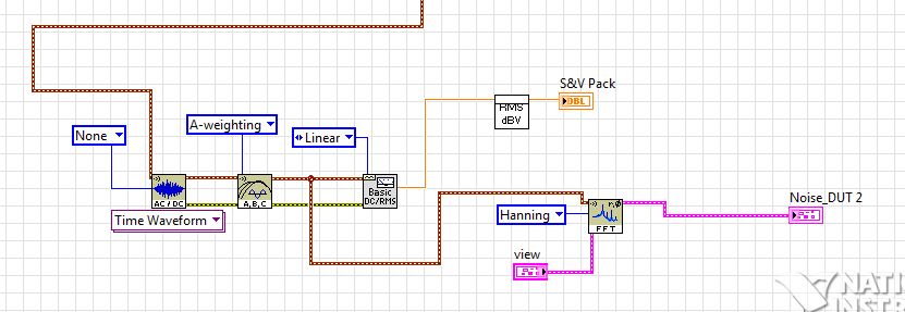

Big Grin also hübsch finde ich das Ergebniss auch einigermaßen. Aber das Ergebnis ist falsch
Ich habe gestern in der Abteilung etwas herumgefragt und sitze jetzt an einem anderen Rechner auf dem das Sound & Vibrations Kit installiert ist. Benutzen soll ich es allerdings nicht (außer es geht nicht anders), da mein Programm am ende auf jedem DAQ Gerät laufen soll und mein Betreuer das später auch an der Hochschule über die MyRios betreiben will, hat er mir erklärt.
Nunja jedenfalls konnte ich mir damit gestern einen Vergleich aufbauen, durfte auch bei einem Kollegen bissl spicken der viel mit dem S&V Kit arbeitet.
Tatsache ist bei meiner Rücktransformation per IFFT und anschließender Berechnung des RMS Wertes in dBV erhalte ich einen ganz anderen Wert als mit dem SVT Weightening Filter Confused (siehe Bilder)
EDIT: Die Waveform Linie in diesem Bild greift im vorherigen Bild vor der FFT ab
Leider steht hier nicht viel dabei: SVT Weighting Filter VI
Entschuldigung die "Waveform" der beiden Beiträge ist die gleiche die durch meine IFFT entsteht.
Bei der Lösung mit dem S&V Kit entsteht am Ende wieder ein Amplitudenspektrum das fast genauso wie mein Hochpassgefiltertes, A-Bewertetes Spektrum aussieht. Von dem her dürfte auch der dBV Wert nur gering abweichen.
Ich habe noch ein Bild mit dem Vergleich der beiden Spektren hochgeladen.
EDIT: Das erste VI im S&V Toolkit Bild (AC / DC) entfernt nur den Gleichanteil

Beiträge: 17.536
Hallo Domi,
Zitat:Ich habe noch ein Bild mit dem Vergleich der beiden Spektren hochgeladen.
Sieht doch gut aus…
Numerische Ungenauigkeiten? Evtl. nicht exakt identische Filter-Kurven ("A-Weight")?
Leg doch mal beide Spektren in einen Graph und dazu noch deren Abweichung voneinander…
