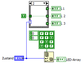

RE: Gerät mittels Labview über Taster anzusteuern
Hallo Christo,
Zitat:Was muss ich den an die Case Struktur anschließen und mit den LEDs??
Du musst den erkannten Zustand als Input anschließen und bekommst als Ausgang den Zustand der einzelnen LEDs:
Oben im Bild der Vorschlag mit einer Case-Struktur, unten eine Alternative mit einer Array-Konstanten…
Ist es wirklich so schwierig, aus einem Zustandswert 3 LEDs an-/auszuschalten?

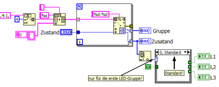

Hallo Christo,
Zitat:bekomme bei der Case Schleife die Fehlermeldung: Case Structure No case for some selector values.
Weil du hier einen numerischen Wert an den Selektor angeschlossen hast! Die Case-Struktur muss eben wissen, was bei allen möglichen Eingangswerten zu tun ist - und "numerisch" erlaubt nunmal deutlich mehr als ein boolscher Wert mit TRUE/FALSE…
Außerdem dachte ich, dass du den "Zustand" anzeigen willst, den du aus dem empfangenen String ausgelesen hast - und nicht das, was in einem Control auf dem FP eingestellt wurde:
Dieses "Standard" bei der Case-Struktur stellt man über das Kontextmenü (Rechtsklick!) der Case-Struktur ein - das wird auch in der LabVIEW-Hilfe erläutert!
