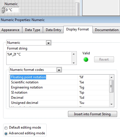

Ich habe ein Numerisches Anzeigeelement bei dem ich die Einheit festlegen und tauschen möchte.
Mein Versuch war dies über den Eigenschaftsknoten "Einheit" --> "Text" zu erledigen...aber Pustekuchen. (Siehe Abhang)
Was mache ich falsch bzw. ist es so überhaupt möglich? Oder erstelle ich ein weiteres Numerisches Element und mache nur das aktuelle sichtbar?

RE: Einheit wechseln bei Numerisches Anzeigeelement
Moin,
musst Du zwingend "echte" Einheiten anzeigen? Vielleicht reicht es ja, die entsprechenden Buchstabenkombinationen wie "km" oder "°C" im Formatstring mit einzublenden?

(27.05.2015 16:11 )Nordvestlys schrieb:  musst Du zwingend "echte" Einheiten anzeigen? Vielleicht reicht es ja, die entsprechenden Buchstabenkombinationen wie "km" oder "°C" im Formatstring mit einzublenden?
Das ist auch eine Möglichkeit, aber so aus dem Bauch heraus habe ich das Gefühl, dass sich der Formatstring während der Laufzeit auch nicht ändern läßt.
Eine ähnliche Möglichkeit wäre, überhaupt nur eine String-Anzeige für die Zahl mit Einheit zu verwenden.
(27.05.2015 17:09 )Lucki schrieb:  [...], aber so aus dem Bauch heraus habe ich das Gefühl, dass sich der Formatstring während der Laufzeit auch nicht ändern läßt.
Doch, das geht über den entsprchenden Property-Node.
Grüße!
Super habe beide Möglichkeiten mal durchgespielt. Funktioniert soweit auch. Das einzige was mich an dieser Variante ein wenig stört ist, dass die Einheit keine feste position hat und mal am "tänzeln" ist.
Da kann man jetzt sicher noch ne Abfrage für basteln die die digits zähl und gegebenenfalls mit Leerzeichen füllt....aber das ist mir zu viel Aufwand.
Vielen Dank!

(29.05.2015 09:17 )Brainbug schrieb:  Super habe beide Möglichkeiten mal durchgespielt. Funktioniert soweit auch. Das einzige was mich an dieser Variante ein wenig stört ist, dass die Einheit keine feste position hat und mal am "tänzeln" ist.
Alternative: Rechtsbündig anzeigen/formatieren. Smile
