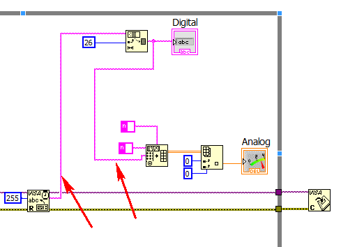

Hallo GerdW,
Definiere "neuer Messwert"…
Doch die 0 ist auch ein Messwert.

RE: Gerät mittels Labview über Taster anzusteuern
Hallo Christo,
Zitat:Doch die 0 ist auch ein Messwert.
Wenn die Null auch ein Messwert ist, wieso willst du sie dann nicht darstellen? Hmm
Zitat:nach jedem eingehenden Messwert, geht die Nadel auf 0 V.
Die Nadel geht auf Null, weil du einen Messwert erhälst, der eben Null ist. Willst du nun alle Messwerte darstellen oder nicht? Hmm
Versuchst du zwischendurch, leere Strings zu parsen? SOURCECODE!!! Box
Hallo Christo,
Zitat:weil da kein Messwert mehr ist.
Wieso sollte da kein Messwert mehr sein? Holst du die tropfenweise vom Wasserhahn ab und der Becher ist zwischendurch leer? Hmm
Nach so viel Zeit mit der LabVIEW-Programmierung solltest du eigentlich langsam wissen, was THINK DATAFLOW! bedeutet!
Ansonsten: Hör doch endlich mal auf Jens' Hinweise!

Hallo GerdW,
hier mal das VI.
14.0 .vi  Test.vi (Größe: 15,45 KB / Downloads: 166)
Wie vermutet keinerlei Fehler-Routine...
Was passiert, wenn du an den markierten Stellen einmal einen leeren String oder einen String, der nicht mit einer Zahl beginnt, zurückbekommst?
Für weitere Analysen müssen wir wissen, die die Antwortstrings üblicherweise lauten...
Hallo Jens,
hier die üblichen Antwortstrings.
0.0 .pdf  Strings.pdf (Größe: 99,11 KB / Downloads: 146)
