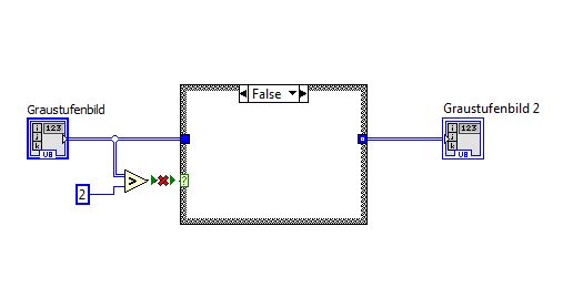

Hallo Zusammen,
Mein Name ist Thomas und bin neu was die Programmierung mit LabVIEW angeht.
Zu meinem Problem. Ich muss ebenfalls Bilder auswerten. Die Anzahl der Bilder variiert dabei je nach Aufnahme. Das Einlesen der Bilder und das auslesen der Pixel habe ich auch schon geschafft.

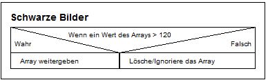

Ich möchte, dass jedes 2D Array was entsteht untersucht wird, ob es einen Wert über 120 beinhalten, wenn nicht, dann wird das Array gelöscht und wenn es einen Wert enthält soll das Array weitergegeben werden. Ich habe hier das Problem, dass er mit bei der Case-Struktur einen Fehler ausgibt. Mit ist siweit bewusst, das der Vergleich auch ein 2D Array ausgibt, jedoch habe ich keine Lösung wie ich das machen kann.
Sie haben zwei Elemente unterschiedlichen Typs miteinander verbunden einmal ein 2D array und boolean.
Im Anhang ist einmal das Block-Diagramm und einmal ein Struktogramm, damit ihr wirklich wisst, was ich meine.
Ich hoffe ihr könnt mir helfen Smile
05.01.2016, 11:23 (Dieser Beitrag wurde zuletzt bearbeitet: 05.01.2016 11:25 von GerdW.)
Beiträge: 17.528
RE: Array Elementweise einlesen und mittels Schwellwert ändern
Hallo Thomas,
herzlich willkommen im LabVIEW-Forum!
Zitat:Sie haben zwei Elemente unterschiedlichen Typs miteinander verbunden einmal ein 2D array und boolean.
Es gibt da Funktionen wie "OR array elements", die in solchen Fällen hilfreich sind.
Oder man macht einen Rechtsklick auf die Vergleichsfunktion und ändert den Vergleichsmodus! Steht auch in der LabVIEW-Hilfe zur Vergleichsfunktion
Zitat:einmal ein Struktogramm, damit ihr wirklich wisst, was ich meine.
Zur Umsetzung dieses Struktogramms: Du löscht zwar das Array, aber du ignorierst es nicht. (THINK DATAFLOW!)
05.01.2016, 11:32
ThomasS. Offline
Beiträge: 4
Registriert seit: Nov 2015
Hallo Gerd,
vielen Dank für die schnelle Antwort. Es hat geklappt! Also nochmal ein dickes Danke.
Bezüglich des Strucktogramms: Da auch nochmal ein Danke. Ich habe das sofort geändert.
