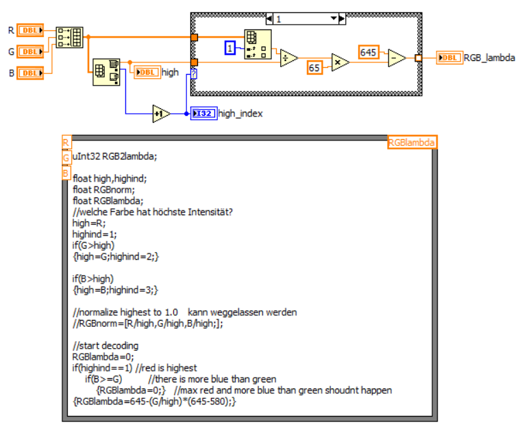

mit den Threshold kam ich nicht weiter, allerdings habe ich einen RBGtoLambda Code gefunden.
http://codingmess.blogspot.de/2010/02/tr...ength.html
1)
Der Code ist in Python geschrieben, aber habe ihn in LV einsetzen können.
Allerdings kann ich keine Arrays einfügen bzw. nicht die Werte für R,G und B.
Die Werte sind nicht als Array definiert, aber bin zu unerfahren, um das passend zu machen.
Jemand einen Vorschlag?

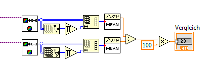

Ich möchte in einem weiteren Schritt zwei Bildarrays auf Gleichheit prüfen.
Es soll ein prozentualer Wert ausgespuckt werden.
Bisher habe ich das mit einem Mean-Wert der Arrays gemacht.
Habe aber das Gefühl, dass die Ergebnisse eher ungenau sind.

wenn man Arrays verarbeiten will, aber nur eine Funktion für skalare Inputs hat, kann man doch so gut wie immer mit einer autoindizierenden FOR-Loop um diese Funktion herum arbeiten…
Außerdem könnte dein Python-Code in LabVIEW so aussehen:
(Ich habe nur den Case für "highind==1" implementiert, der Rest ist aber analog zum gezeigten und damit trivial… Big Grin)
