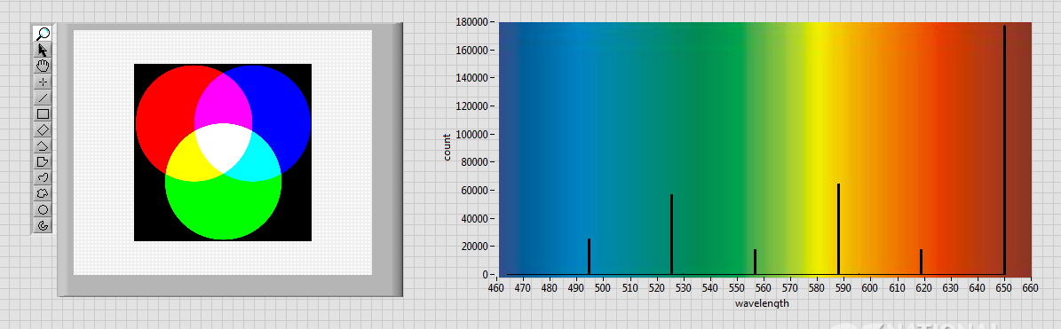

ich möchte mit einer USB-Webcam Bilder aufnehmen und diese auswerten.
Neben einem Histographen hätte ich gerne auch einen Graphen mit Wellenlänge/Intensität oder Wellenlänge/Pixelanzahl.
Mein Problem liegt darin, dass ich die Wellenlängen nicht bestimmen kann.
Hat jemand eine Idee oder gibt es überhaupt eine Möglichkeit die Wellenlängen zu erhalten??
Habe im Netz eine Tabelle mit RGB-Codes und den dazugehörenden Wellenlängen gefunden.
Eventuell könnte LabVIEW diese Werte für die jeweiligen RGB-Codes nehmen und so einen Graphen formen.
Leider fehlt mir da das nötige Wissen.
Ich nutze LabVIEW2014 mit Vision.
Vielen Dank

Hallo Unterberg,
Zitat:Habe im Netz eine Tabelle mit RGB-Codes und den dazugehörenden Wellenlängen gefunden.
Du hast also ein Array mit RGB-Werten. Und eine Tabelle, die dir sagt, welcher RGB-Wert zu welcher Wellenlänge führt.
Du musst also nur schauen, welcher RGB-Wert in dieser Tabelle deinem aktuellen Messwert am nächsten kommt und die zugehörige Wellenlänge ausgeben…

Die Konvertierung von Wellenlaenge zu RGB ist nicht wirklich möglich (Wellenlänge impliziert monochromatisches Licht, denk mal an grau, violett etc.).
Wenn ich eine einigermassen korrekte Messung durchführen wollte, würde ich vermutlich die Spektralantwort des Kamerasensors anschauen müssen und mit dem RGB-Gewichtungswerten durchrechnen - bei einer USB-Webcam mit entsprechender Fertigungsqualität macht so was aber vermutlich keinen Sinn.
Eine Lookup-Table, so wie du sie in deinem Anhang hast, könnte dir aber zumindest eine Idee geben. Die Lookup-Table, die du hast, ist aber ziemlich schwach. Wenn du nur die RGB-Werte eines Bildes nehmen würdest, und suchen, und dann statistisch aufaddieren, dann würdest du vor allem eine grosse Häufung bei "nicht gefunden" finden.
Einfach mal so interpolieren ist auch nicht... wir haben RGB Werte.. also müsstest du in Komponenten zerlegen und gewichten, um irgendwas wie eine Approximation hinzukriegen. Also ja, man kann technisch daraus was machen, aber es geht auch leichter.
Ich würde gleich auf das HSL Farbmodell übergehen. Aus dem Hue Value so grob eine Wellenlänge errechnen und dann anzeigen lassen. Ich hab jetzt mal die erste Formel dafür verwendet, die ich im Web gefunden hab. Wie gesagt, das ist Blödsinn für violett etc, aber vermutlich trotzdem das, wonach du suchst.

Vielen Dank Birgit! Genau das habe ich gesucht.

ich bin doch noch auf einige Probleme gestoßen.
Die Bilder meiner Proben zeigen Interferenz bzw. Beugungsmuster von Gitterstrukturen, die ich untereinander vergleichen möchte.
Es sind noch störende Reflexionen enthalten und die Qualität der Bilder ist generell noch gering,
allerdings sieht man, dass ein Großteil der Bilder schwarz ist.
Wenn Schwarz wie auch Rot einen Hue=0 hat, dann spuckt er mir eine Wellenlänge von 650nm raus.
Ist es möglich die Schwarzanteile im Bild zu entfernen?
Eventuell könnte man es mit ROI machen und so nur das Farbmuster auswählen.
Habe im Example-Finder ein Beispiel rausgesucht, aber man muss die Koordinaten des Rechtecks per Hand eingeben.
Beim Vergleichen der Bilder käme es dann aber zu ungenauen Ergebnissen, weil die Position der Muster von Probe zu Probe nie exakt gleich ist.

ROI ist ein bisschen schwierig, weil vordefinierte ROI ja immer Polygone oder Kreise oder so Kram sind. Man kann halt ein Binärbild nehmen, und dann mit MaskToROI sich was definieren lassen, aber ich glaub nicht, das es nötig ist.
Ich würde das Bild erst mal thresholden, zB in der Luminance Plane. Alle Koordinaten, die da einen zu kleinen Wert haben (also defakto schwarz sind) auf beliebige Weise nicht beruecksichtigen. Oder Color Thresholding, das müsste hier auch reichen. Entweder im Histogram rauskicken, oder (das ist die Variante für Faule Blush), erst durch Farbe 1 ersetzen, bereits bekannte Analyse machen, dann durch Farbe 2 ersetzen, bereits bekannte Analyse machen, und dann aus dem Ergebnis den Einfluss von Schwarz finden.
