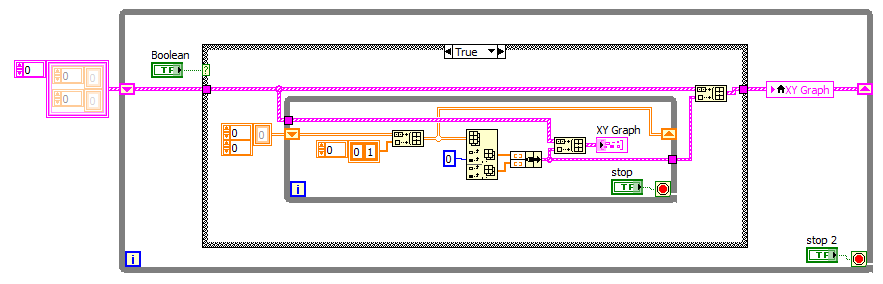

danke an allen, ich habe initialisiert, aber möchte die letzten Graphdaten noch behalten und neue weiter aufzeichnen wenn ich Start-Button klicke (sowie auch in Tabelle).

wenn du die alten Daten behalten willst und neue hinzufügen, ohne dabei wiederum einen gemeinsamen Plot mit den alten Daten zu bilden, ist die Lösung doch ganz einfach: du musst für jede Messung einen neuen Plot anlegen!
Deine Controls sind immer noch ohne Label im BD. Und aufgeräumt hast du auch noch nicht…

wie kann ich bei jeder Messung neue Plot (mit andere Farbe) anlegen? Könntest du mir zeigen?

die LabVIEW-Hilfe zum Graph zeigt dir, wie du die Daten für mehrere Plots aufbereiten musst.
Einfach dort schauen und dann dein VI entsprechend anpassen…
Zitat:Könntest du mir zeigen?
Soll ich in deinem Bild herummalen?

RE: Weitere Daten per Button speichern
Danke Gerd,
ich habe wie du gesagt hast gemacht, und es funktioniert.
Danke an Euch alle noch mal,
Margi

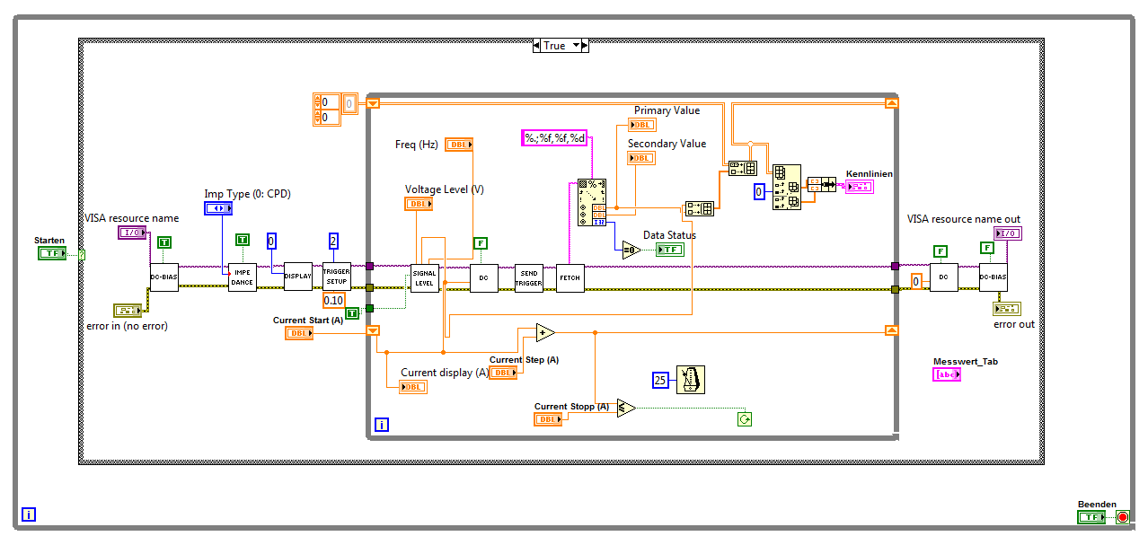

p.s.:jetzt habe ich nur noch Problem mit der Tabelle, ich möchte dass die Daten weiter in die nächtsten Spalten reingeschrieben werden. Aber sie sind untereinander geschrieben??

Zitat:jetzt habe ich nur noch Problem mit der Tabelle, ich möchte dass die Daten weiter in die nächtsten Spalten reingeschrieben werden. Aber sie sind untereinander geschrieben??
LabVIEW ist eine Programmiersprache und dein VI macht das, was DU programmiert hast!
Und in deinem Bild ist leider nicht zu sehen, wie du die Tabelle erstellst…
Eine Tabelle ist ein 2D-Array von Strings, und wenn du neue Spalten hinzufügen willst, musst du das Array eben entsprechend erweitern!

Autsch, schon wieder ein nicht initialisiertes Schieberegister. Außerdem erzeugst du aus jedem Teilabschnitt einer Messung (d.h. pro Durchlauf der inneren While-Schleife) jetzt einen neuen Plot. Willst du das wirklich?
Schau dir noch mal meine Screenshot an!

ja, ich möchte innerhalbe der While-Schleife einen neuen Plot erstellen (da ich bei jedem Start-klick eine neue Messung durchgeführt wird, und dabei die Messdaten in Plot dargestellt werden)
Vielen Dank, ihr habt mir viel geholfen.
