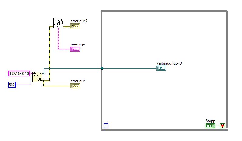

ich möchte bei einem Vacon NXP Frequenzumrichter per Modbus das Drehmoment bzw. die Drehzahl regeln. Der Umrichter kann per Ethernetkabel über Modbus angesteuert werden.
Ich bin neu in diesem Forum und habe erst mit LabView angefangen. Die Grundlagen des Modbusprotokolls habe ich mir bereits angeeignet.

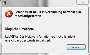

Ich habe die Modbus Libary heruntergeladen. Es scheitert bereits beim Aufbau der Kommunikation zwischen PC und Umrichter. Ich nutze die Funktion TCP Verbindung herstellen. Beim Aufruf kommt die Fehlermeldung 59.
Es wäre sehr nett, wenn mir hier jemand einen Tipp geben könnte, da ich nicht weiter komme.

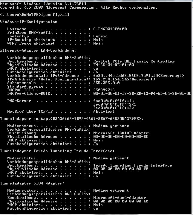

Hallo PWD,
stimmt die IP-Adresse?
Wie ist dein PC konfiguriert?
Kannst du mal einen Screenshot deiner "ipconfig"-Ausgabe anhängen?

Hier ist die ipconfig. Ich hoffe, dass das gemeint ist.

Hallo PWD,
du willst also von deiner Rechner-IP 169.254.154.145 aus auf die IP 192.168.0.10 zugreifen?
Du meinst, dein Netzwerk-Admin lässt das zu?

Ja ok, das geht wohl nicht.
Via Ping geht es auch nicht. Was kann ich denn da tun? Sorry, bin absoluter Leihe auf dem Gebiet.

(25.11.2015 13:50 )PWD schrieb:  Was kann ich denn da tun?
Erstmal wäre wichtig, ob denn die Hardware "lokal" bei dir angeschlossen ist. Dann kannst du einfach kurzzeitig auf dein Netz verzichten, deine Netzwerkkarte auf den IP-Bereich deiner Hardware konfigurieren und die Kommunikation sollte laufen. Für diese Zwecke habe ich eine zweite Netzwerkkarte im Rechner.
Alternativ kannst du auch, wenn möglich, deine Hardware auf den IP-Bereich deines Rechners bringen. Falls du keine Admin-Rechte hast, ist das der sinnigere Weg, wenn deine Hardware es denn zulässt.
Ist die Hardware nicht bei dir lokal vorhanden, bist du gezwungen, in den fremden IP-Bereich rein zu kommen. Da kann dir dann aber nur dein Netzwerkadmin helfen!

169.254.x.x, das ist doch eine Link Local Addresse... Besteht überhaupt eine physikalische TCP-IP Verbindung zu deinem Modbus-Teilnehmer?

Es liegt wohl an der IP-Adresse der Ethernet Karte. Ich habe mit dem Hersteller telefoniert. Ich kann die Karte direkt am Gerät konfigurieren. Warte zur Zeit noch auf das User#s Manual.
