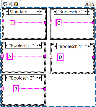

Also ich habe die ganze Sache mal versucht.
Die Case Struktur in der Mitte funkioniert irgendwie nur bzw das Vi kann ich nur ausführen wenn ich hinter 1 Case ",Standard" schreibe....was dann aber zur Folge hat, das dieses dauerhaft ausgeführt wird bzw ich kein anderes setzen kann..
Wo ist der Fehler ?

RE: Button Click Event
Du kannst den Standard in einen eigene Case schreiben.
Ich habe die verschiedenen Case mal dargestellt.

20.06.2016, 08:32
t0bsN Offline
Beiträge: 27
Registriert seit: May 2016
ah okay, super.
Danke!
