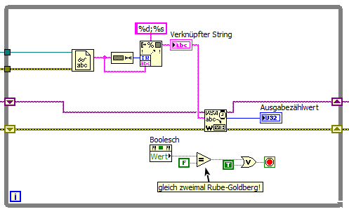

Hallo Gerd,
du verwendest nicht CR/LF, sondern EOL. Das kann zwar das gleiche sein, muss es aber nicht!
Verwende doch mal ein Semikolon als Trennzeichen…
Außerdem hast du das EOL erst nach den Bilddaten angehängt - wozu? Du weißt doch vorher, wieviele Bytes du lesen musst!?
Vorschlag:
Den Empfänger entsprechend anpassen…

Das Problem ist nicht die Senderseite sondern die Empfängerseite. (Mal abgesehen davon, dass das Bild nicht einmal auf der Senderseite direkt nach dem Einlesen wieder darstellbar ist sonder eine absurd große Datei entsteht in der irgendwas drin steht...)
Auf der Empfängerseite treten auch irgendwelche Rahmenfehler auf und ich weiß nicht was ich dagegen machen soll...
Wenn ich den Schalter umlege und das Vi wieder starte tritt das fast immer auf. Als wenn noch Sachen im Puffer wären die ich nicht loswerden.. Ich dachte Eingangspuffer leeren und Übertragungspuffer leeren würden das machen, aber da irre ich mich wohl...
Anbei meine neuesten Vis. Die für False (also Schalter auf Aus) häufig funktionieren.. Für True eigentlich auch (ich sehe ja, dass die Daten in der Anzeige der Empfängerseite die richtigen Daten anzeigen) nur ist die Bilddatei nicht richtig..
Falls du noch Ideen hast wäre ich Dir wirklich sehr dankbar..
Gerd

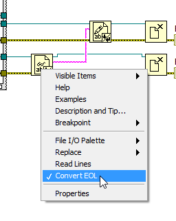

Eine binäre Datei solltest du dringend mit den passenden Funktionen lesen und schreiben, und das sind die Read/Write Binary File VIs.
Aktuell liest du das Bild mit "Read from Text File", hast aber die Option "Convert EOL" (Rechtsklick auf das VI) aktiv. Jedes Auftauchen einer Byte-Folge \r\n (Carriage Return + Newline) wird somit in ein \n (nur Newline) konvertiert. Mist.
Dann solltest du die Größe der Datei mit einer festen Anzahl von Bytes übertragen, ansonsten weiß dein Empfänger ja gar nicht, wieviele Bytes er jetzt als "Größe" interpretieren soll. Ebenfalls Mist.
Ich hab das mal für dich reduziert:

Den Fehler mit ConvertEOL habe ich auch gesehen und behoben. Hat leider nicht viel gebracht. Jabe jetzt Feierabend, melde mich heute abend nochmal.
Danke erstmal.

Wieso verwendest du weiterhin "Read/Write from Text File", obwohl ich dir "Binary File" empfohlen und hochgeladen habe?
Wieso hast du schon wieder "Convert EOL" aktiv gelassen?
P.S.: Aber das funzt:

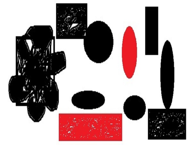

Ich habe mal meine funktionierenden Vis hochgeladen.
Das Problem was ich jetzt allerdings nch habe ist folgendes:
Das Senden und Empfangen funktioniert leider immer nur beim ersten Mal.
Da auf der Senderseite nachher eine Kamera angeschlossen werden soll, muß die Empfängerseite also jedes Mal wenn beim Sender auf Start drücke das Bild aktualisieren. Und genau daran scheitere ich im Moment.
Obwohl die Daten des Bildes und des neuen Bildes (siehe Anhang) korrekt übertragen werden (das kann man am String und mit Hilfe von Sonden erkennen) wird das Bild weder in der Datei noch im Picture aktualisiert.
Hat da jemand eine Idee?
Gerd

Hallo Gerd,
ganz allgemein: THINK DATAFLOW!
- Wozu so viele lokale Variablen und "Value"-PropertyNodes? Ist dir der Draht ausgegangen?
- Wozu so viele Sequenzen? Die brauchst du alle nicht!
Zitat:wird das Bild weder in der Datei noch im Picture aktualisiert
Doch, wird es!
Dummerweise aber nur insofern, dass du an die Daten des ersten Bildes einfach die nachfolgenden anhängst - und bei korrekter Auswertung des JPG-Streams werden diese zusätzlichen Daten dann einfach ignoriert…
Merke: Schieberegister und Feedbacknodes sollte man auch korrekt initialisieren!
