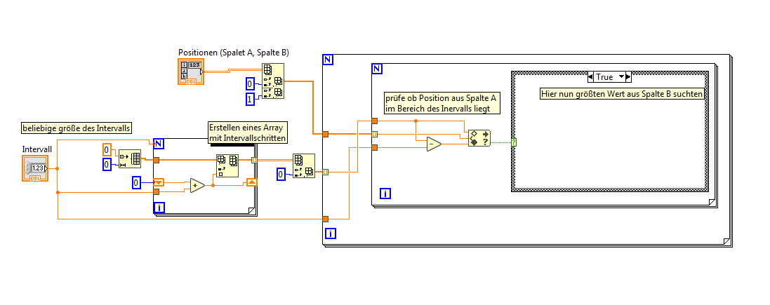

Ich habe mal den Versuch das Problem anzugehen angehängt.

Zitat:Ich habe mal den Versuch das Problem anzugehen angehängt.
Hier ist schon das erste Problem: du hast nur ein Bild angehangen - das lässt sich aber in LabVIEW so schlecht editieren!
Wie wäre es mal mit einem VI!?

das VI habe ich mal angehängt.
Der Mittelwert ist im Grunde egal. Alle Werte aus Spalte A die kleiner sind als der obere Grenzwert des Intervalls, gehören in das Intervall.

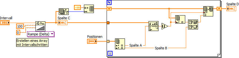

Als Lösungsanreiz auch mal ein Bild:

vielen Dank für den Lösungsansatz. Auf die Idee das mit Threshold 1D Array zu machen wäre ich sicherlich nie gekommen.
Und die Variante, dass Intervall mit einer Rampenfunktion zu lösen ist so sicherlich auch wesentlich eleganter.
