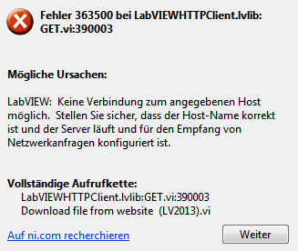

Edit:
Mitlerweile habe ich folgendes VI mit anderen Bildern aus dem Internet verwendet: (get.png)
und bekomme leider mit meinem Link von Dropbox folgenden Error: (error.png)
Könnt Ihr mir sagen wo mein Fehler liegt ?
Vielen Dank
Tim

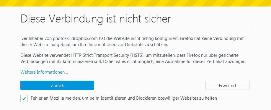

so sieht das auf Arbeit aus:
23.03.2017, 15:12
TERLER Offline
Beiträge: 3
Registriert seit: Jul 2016
12/13/15
RE: Benötige Hilfe beim downloade einer Datei mit Labview
Vielen Dank für deine Antwort Gerd,
bei mir sieht das so aus:
Komisch... ?
