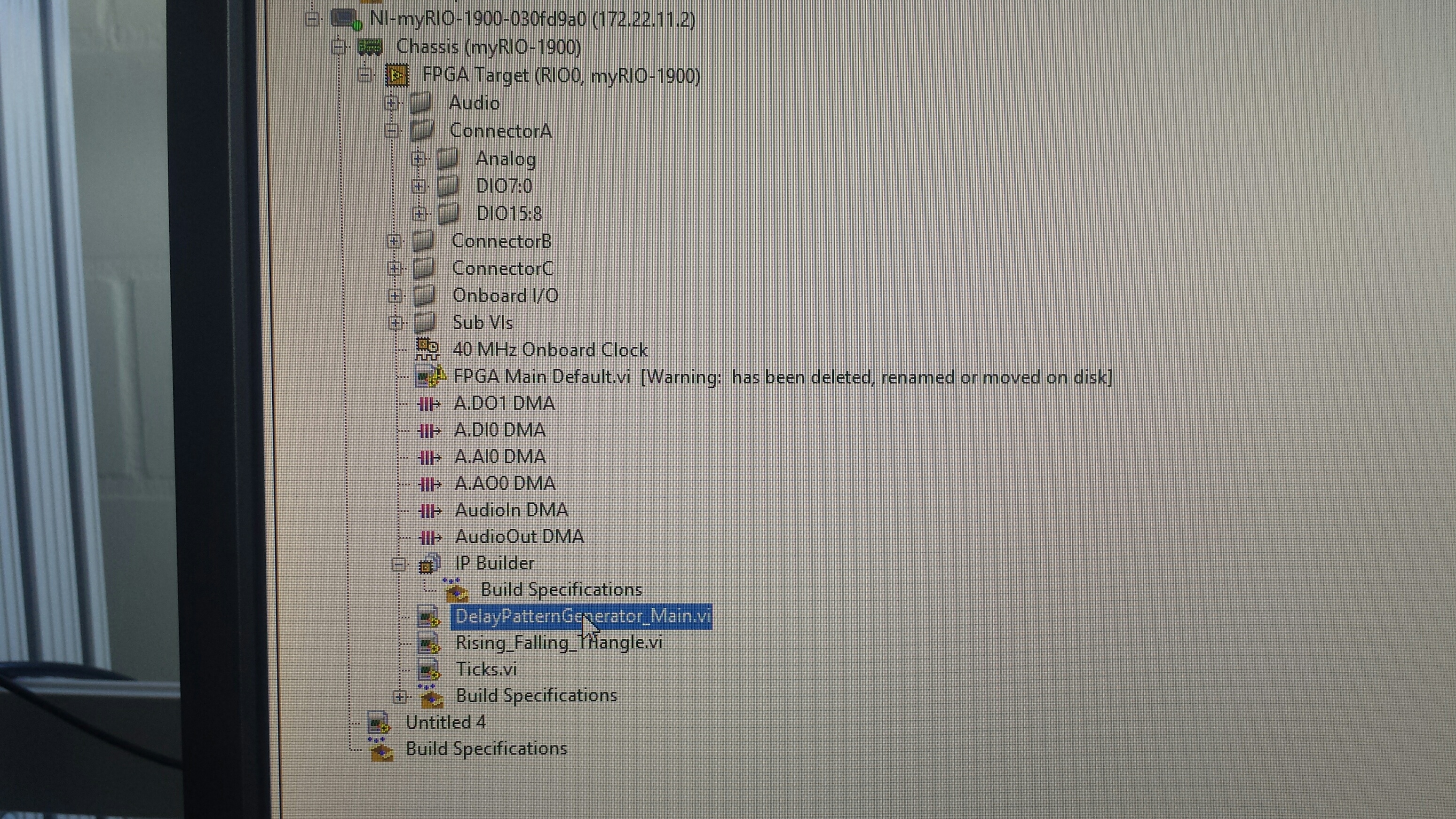

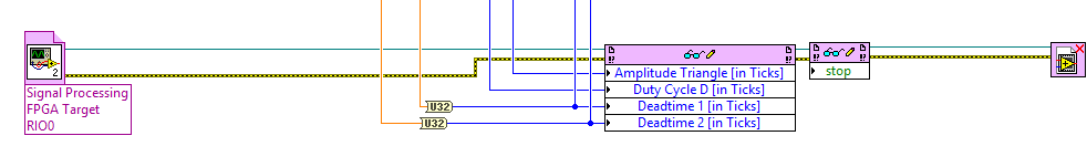

Wie kann ich Berechnungen außerhalb des FPGAs durchführen und die Endsignale an den FPGA übertragen? Im Anhang habe ich ein Bild angehängt, bei dem ich einen VI unter "myRIO" hinzugefügt habe (VI: untitled4.vi). In dem Bereich kann ich problemlos Berechnungen durchführen. Scheinbar liegt dieser VI außerhalb des FPGA Chips?! Wie kann ich die Berechnungen von dort aus auf den VI auf dem FPGA übertragen (VI: DelayPatternGenerator_Main.vi). Ich hatte mal was von Übertragungen mittels DMA usw. gelesen. Ich finde aber aktuell kein geeignetes Whitepaper, was mir da den Lichtblick bringt.

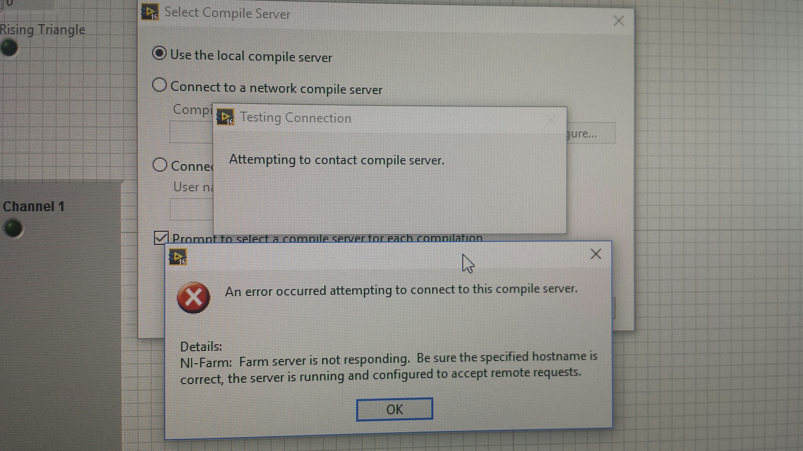

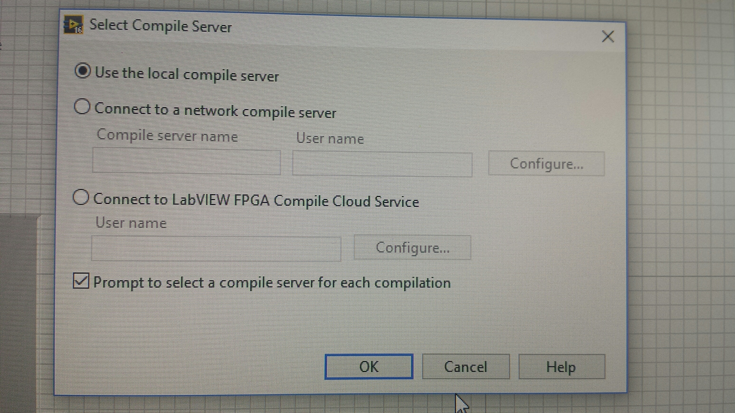

2. Ich bekomme die Kompilierung nicht hin. Was bei LabVIEW einfach funktioniert, soll mit LabVIEW FPGA nur über einen Cloud Service machbar sein (siehe Anhang)? Blink

Ist dir klar, was alles so an einem myRIO drinnen steckt? Das ist nicht nur ein FPGA mit IOs, darüber liegt ARM Dual Core Prozessor mit einem speziellen Linux-RealTime Betriebssystem. Dein Untitled VI läuft bei interaktiver Ausführung auf diesem System und nicht auf dem FPGA, deshalb muss es auch nicht erst umständlich und langwierig übersetzt werden.
Von diesem System kannst du (IMHO) am einfachsten und stabilsten Daten mit dem FPGA-Programm austauschen.

Zum FPGA-Kompilieren kann ich nur sagen: Wenn das FPGA-Modul inkl. Xilinx Compiler korrekt installiert ist, dann kann du auch lokal übersetzen. Da ich nicht weiß, was du alles installiert hast bzw. an Installationsmaterial hattest, kann ich dir leider nicht sagen, was du falsch gemacht hast.

Super, das habe ich mir doch soweit schon gedacht. Was ich bisher aber noch nicht rausgefunden habe ist, wie ich die Daten von dem einen VI (untitled4.vi) auf den VI auf dem FPGA (Main VI) übertragen bekomme?! Also: Wie bekomme ich das "Ausgangssignal" im VI untitled4.vi als "Eingangssignal" für einen anderen VI (auf dem FPGA) umgesetzt?
Zitat:Zum FPGA-Kompilieren kann ich nur sagen: Wenn das FPGA-Modul inkl. Xilinx Compiler korrekt installiert ist, dann kann du auch lokal übersetzen. Da ich nicht weiß, was du alles installiert hast bzw. an Installationsmaterial hattest, kann ich dir leider nicht sagen, was du falsch gemacht hast.
Ich habe "Use the locale Compile Server" angewählt. Daraufhin kam die Fehlermeldung (siehe Anhang). Als Software habe ich LabVIEW 2016, LabVIEW Realtime und LabVIEW FPGA installiert. Auch den Xilinx Compiler hatte ich mir (nachträglich) installiert. Ich bekomme trotzdem diese Fehlermeldung ausgespuckt.

Zitat:Ich habe "Use the locale Compile Server" angewählt. … Ich bekomme trotzdem diese Fehlermeldung ausgespuckt.
Dann wird es wohl einen Fehler bei der Installation gegeben haben. Oder du hast nicht die korrekte Version am korrekten Ort installiert…
Nimm doch die CompileCloud!
Zitat:wie ich die Daten von dem einen VI (untitled4.vi) auf den VI auf dem FPGA (Main VI) übertragen bekomme?
LabVIEW kommt mit jeder Menge Beispielen, u.a. auch Beispiel-Projekten, wo genau das erklärt wird: Daten zwischen PC <-> RT <-> FPGA zu transferieren. Einfach mal angucken!
(Im einfachsten Fall ein FP-Element des FPGA im RT-Host lesen/schreiben…)

Die Kompilierung habe ich jetzt hinbekommen. Danke erstmal für die Hilfe. Smile
