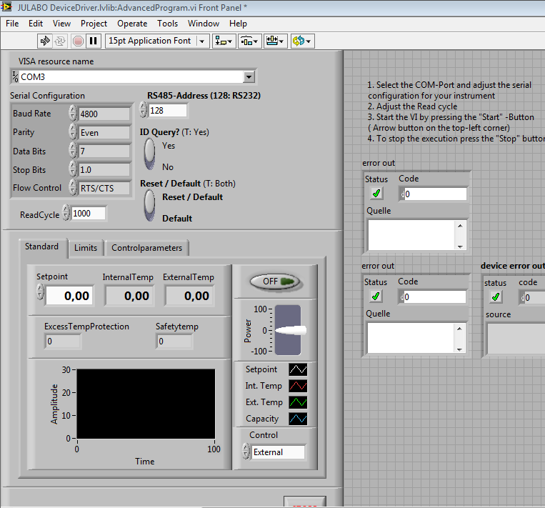

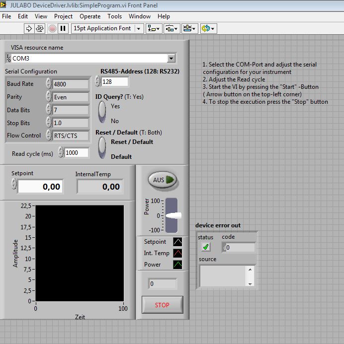

Ich hänge jetzt schon länger an dem Problem. Jedoch funktioniert es immer noch nicht richtig. Ich habe die beiden VI's mal hochgeladen in der Hoffnung, dass ihr mir sagen könnt, wo mein Denkfehler liegt. Angry
Über die Temperaturmessung.vi lasse ich mir die Temperaturen in DBL-Werten ausgeben. Davon soll einer der DBL-Werte( untere Raumtemperatur) an den Port von dem Julabo-Umwälzthermostat übergeben werden. Das Thermostat wird dabei von dem AdvancedProgram.vi gesteuert, wo ein PID-Regler dabei ist. Bei dem AdvancedProgram.vi wird normalerweise die externe Temperatur über das interne Get ExternalTemp.vi über einen Temperatursensor ausgelesen, der bei diesem Julabo-Gerät aber nicht verfügbar ist.
Nun habe ich versucht, durch ersetzen des Get ExternalTemp.vi einfach das Problem zu umgehen, und den externen DBL-Wert einzuspeisen. Jedoch wird wir immer ein Fehler bei dem Get ControlMode.vi angezeigt. Da liegt das Problem, dass man entscheiden soll ob das Thermostat über die interne oder externe Temperatur geregelt werden soll. Der Fehler liegt daran, dass es aus einem Port nur liest und somit ja ein Fehler auftritt.
Auch der Versuch komplett die Get ControlMode.vi herauszulassen um nur die Möglichkeit über die externe Temperatur zu regeln hat nicht funktioniert.
Ich bin echt am verzweifeln. Hoffe ihr könnt mir Tipps geben. Wäre schön zu wissen, ob das überhaupt funktionieren kann oder ich die ganze Arbeit umsonst mache Blush

10.10.2017, 15:34 (Dieser Beitrag wurde zuletzt bearbeitet: 10.10.2017 15:35 von Freddy.)
Freddy Offline
Oldtimer
Beiträge: 729
Registriert seit: Aug 2008
2019, 2020, 2021
1996
76275
RE: Zwei VI's verbinden
Hallo Markus,
ein unschöne Programmierung ist in einem VI zwei Ereignisstrukturen zu haben (Einbindung externer Temp.vi).
Der zweite Punkt, die zweite (oben) Ereignisstruktur starte erst, wenn die Untere beendet wurde. Da wird die Kontrolle der Ereignisse etwas schwierig. Außerdem wird nur der letzte Wert übergeben. Warum dann eine Timeout Funktion? Du berechnest alle x Sekunden und nimmst dann doch nur den letzten Wert.
Der Timeout wurde mit einer nummerischen Eingabe belegt. Du musst aber dann die Zahl vor belegen, sonst sind das 0 Sekunden. Ich meine ein etwas zu schneller Timout.

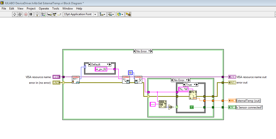

Danke schon mal für den Tipp. Wenn ich es in eine Ereignisstruktur mache, läuft es wesentlich besserAngel_not
Ich hänge trotzdem noch daran, die externe Raumtemperatur in das Julabo Programm zu integrieren.
Das Problem müsste in dem unter VI liegen. Dabei wird die Temperatur in Get ExternalTemp1.vi mit dem Befehl in_pv_02 angefordert und über den PT100-Sensor ausgemessen (ReadfromComPort1.vi) und an das Thermostat übergeben. Nun die Frage ob ich die über mein Thermoelement gemessene Temperatur (untere Temperatur.vi) an den Thermostat anstatt der selbst ausgelesenen Bytes übertragen kann?
Hallo masch,
Zitat:Dabei wird die Temperatur in Get ExternalTemp1.vi mit dem Befehl in_pv_02 angefordert und über den PT100-Sensor ausgemessen (ReadfromComPort1.vi)
In GetExternalTemp wird ein Temperaturwert vom Julabo gelesen, im ReadFromComPort wird auch ein Wert gelesen.
In beiden VIs wird ein Wert gelesen - wie hängen die beiden zusammen?
Zitat:und an das Thermostat übergeben.
Wo genau geschieht das?
Zitat:Nun die Frage ob ich die über mein Thermoelement gemessene Temperatur (untere Temperatur.vi) an den Thermostat anstatt der selbst ausgelesenen Bytes übertragen kann?
Wahrscheinlich! Leider sieht man nirgends, wo du einen der beiden Messwerte an den Thermostat sendest…
Soweit ich sehe, hast du in "UntereTemperatur" doch schon ein Event, um Daten an dein Gerät zu schicken: würde es denn nicht sinnvoll sein, hier die passenden Werte zu versenden?
Ob dein Thermostat diese Werte akzeptiert und verarbeitet, sollte im zugehörigen Manual stehen: einfach mal lesen!
