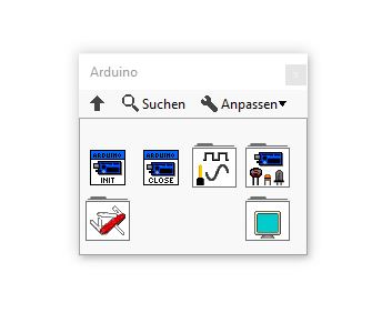

Guten Abend zusammen,
ich bin Neuling auf dem Gebiet LabView, habe mich aber mit dem Buch LabView-Kurs von Kurt Reim eingearbeitet.
Ich habe ein Funduino MEGA2560.
Dieses würde ich gerne programmieren.
Allerdings würde ich dies gerne ohne die vorgefertigten Bausteine von Arduino machen. Mit denen funktionieren meine Programme.
Der Grund, weshalb ich dies gerne ohne die vorgefertigten Bausteine machen möchte ist folgender:
Aktuell sitze ich an einem Projekt, an welchem ein Motor drehzahlgesteurt programmiert werden soll.
Das Steurgerät ist ein ESCON 50/5. Für diesen gibt es keine schon vorgefertigte Treiberbausteine.
Der Anschluss erfolgt über USB.
Laut maxon sollten die einzelnen Pin´s über LabView steuerbar sein. Aber wie sieht sowas aus? Wo wird programmiert an welchen Pin die Anweisung gerichtet ist und ob es input/output/analog/digital ist?

Zitat:Ich habe ein Funduino MEGA2560. Dieses würde ich gerne programmieren. Allerdings würde ich dies gerne ohne die vorgefertigten Bausteine von Arduino machen. Mit denen funktionieren meine Programme.
Was genau sind "vorgefertigte Bausteine von Arduino"?
Redest du von LINX o.ä. oder von der Arduino-IDE?
Damit meine ich die Bausteine, welche auf dem Bild zu sehen sind.
Um das Thema ein wenig einzugrenzen ist der Arduino jetzt mal egal.

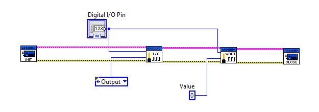

Als kleines Beispiel lade ich ein zweites Bild hoch.
Bei den Arduino-Bausteinen gibt es Anschlüsse wie Input/Output usw. ..... Das muss doch auch mit VISA-Bausteinen funktionieren, dass man die Eigenschaften einstellen kann oder?

Zitat:Bei den Arduino-Bausteinen gibt es Anschlüsse wie Input/Output usw. ..... Das muss doch auch mit VISA-Bausteinen funktionieren, dass man die Eigenschaften einstellen kann oder?
Die Arduino-Funktionen (welche Bibliothek genau verwendest du?) sind halt direkt für den Arduino erstellt. Der Arduino stellt gewisse Hardware bereit und es gibt eben Funktionen, um diese Hardware zu benutzen.
Die VISA-Funktionen dageben sind nur als reine Kommunikations-Funktionen gedacht: man wählt den gewünschten Kommunikationsweg (seriell, GPIB, LAN, etc.) und sendet/empfängt dann Messages. Der Inhalt der Messages wird vom jeweiligen Gerät, mit dem kommuniziert wird, definiert!
Deshalb nochmal der Hinweis: alles, was du dazu wissen musst, sollte im Handbuch deines "ESCON" drin stehen!
