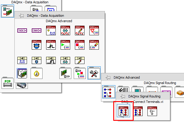

RE: Trigger über PCI 6133 Karte weiterleiten
Nochmal, probier das interne Signal "AnalogComparisonEvent" auf einen PFI zu routen.
Das geht per "DAQmx Connect Terminals.vi":
Auf welche PFI-Pins zu routen kannst, das kannst du der Routing-Tabelle im NI Max entnehmen.

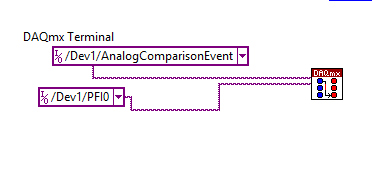

Hey Jens, danke nochmal für deine Mühe und Geduld Smile
DANKE! Es funktioniert. So herrlich einfach.
Der unten beschriebene Fehler war nach einem Neustart behoben.
Eine Frage habe ich allerdings noch:
Das Signal, das ich jetzt auf PFI8 umleite, gibt durchgehend 5V aus.
Mit "Inverese polarity" bekomm ich leider wieder eine Fehlermeldung. Und das würde das "Problem" ja nur während der Messung beheben, ansonsten lägen ja weiterhin 5 V an.
Viele Grüße und Dankeschön =)
