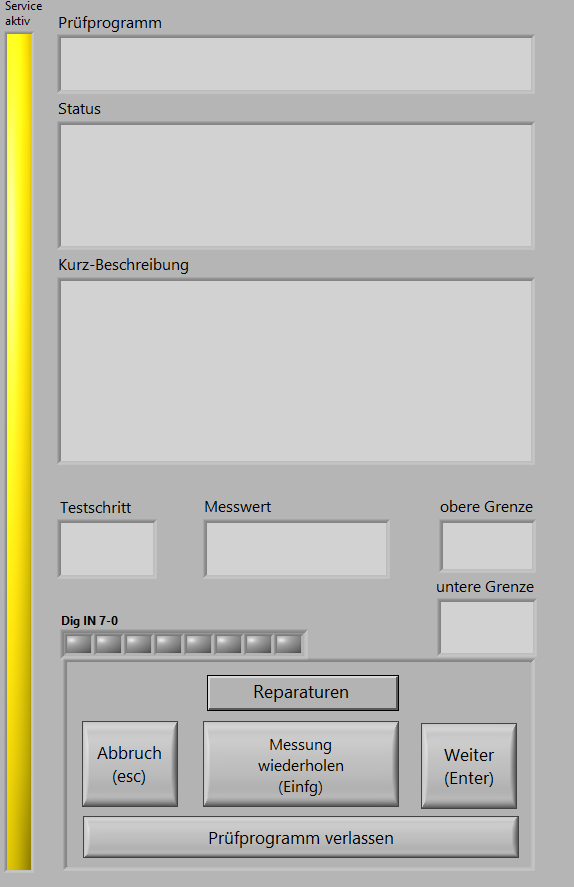

ich will das Frontpanel unseres Prüfprogrammes modernisieren.
Die Ecken der Anzeige-LEDS, der String-Anzeigeelemente
oder der Bedienelemente möchte ich abrunden.
Wenn ich mit der rechten Maustaste auf ein Element klicke und
"Fortgeschritten" auswähle kommt im nächsten Menü "Anpassen"
ausgegraut. Somit kann ich nichts verändern.
Hat jemand eine Idee wie ich das ändern kann ?
Danke und Gruß,
Günter

Sind deine Elemente mglw. aus System Control Palette? Da kannst du nichts abändern.
Ansonsten zeig mal eine Screenshot mind. eines Elements, damit klar ist, von welchem Control du ausgehst.

Das sind Elemente aus der 3D Modern Palette, die kannst du im Customize Modus abändern. Sind die Elemente mglw. Teil einer Strict Type Definition?
Versuch mal das Element anzuklicken, und dann den Weg Pulldown-Menü-> Edit -> Customize Control.

Meine Erfahrung ist: es ist meist sehr viel einfacher, ein Control zu "customizen", wenn man mit einem ClassicControl beginnt!
Bei Buttons starte ich gern mit der ganz simplen "Rechteckschaltfläche (flach, rechteckig)": einfach zwei Bilder für die beiden Schaltzustände und fertig…
Für dich: jetzige "moderne LED" durch ein ClassicControl ersetzen und dann anpassen.

sorry ich bringe die Controls schon angepasst,
aber die Ecken bringe ich nicht rund hin.

Nimm eine Grafik mit abgerundeten Ecken und transparentem Hintergrund…

Wenn Du eine Typdefinition erstellt hast, dann must Du diese erst öffnen und darin sollte das Anpassen funktionieren.

Tipp: Keine eigenen Graphiken verwenden, sondern Elemente aus der Palette "Gestaltung". Da sind auch die Rechtecke mit abgrundeten Ecken mit dabei. Weiterer Vorteil: Farbänderung sind dann möglich. (Das war urspünglich ein Tip von Jens für mich, in einem anderen Zusammenhang)
