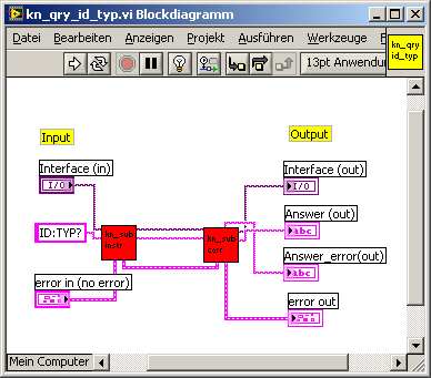

mh, ok hier mal eine Anfrage an mein Gerät in Bildern.
Erst die anfrage selber (gelb) und dann die 2 immer verwendeten Sub Vi's (jeweils rot)
In der anfrage selber wird eigentlich nur der query Text definiert, der an das Gerät weitergereicht werdne soll.
Im ersten Sub VI wird der Befehl dann übermittelt, im zweiten Sub VI evtl Fehler interpretiert.
aus eugens: VISARead.vi werde ich leider nicht wirklich schlau....kann dort zwar meine Verbindungsdaten selektieren, aber das wars dann auch.
gruss
fidel

Wo kommt diese 20 beim Lesen her? Bist du dir sicher, dass die Antwort genau aus 20 Zeichen bestehen soll?
Mein Rat, wenn du dein Programm nicht wirklich gross umbauen willst, dann spiele mit Termination Chars rum (wie ich es gesehen habe, wird ein einfaches ASCII-Protokoll zur Kommunikation benutzt).

' schrieb:Wo kommt diese 20 beim Lesen her? Bist du dir sicher, dass die Antwort genau aus 20 Zeichen bestehen soll?
NEIN, klar ist nur dass es max. 20 Zeichen sind. aber nicht definierte 20 Zeichen in jedem Fall.
' schrieb:Mein Rat, wenn du dein Programm nicht wirklich gross umbauen willst, dann spiele mit Termination Chars rum (wie ich es gesehen habe, wird ein einfaches ASCII-Protokoll zur Kommunikation benutzt).
Das Thema sagt mir leider nichts....d.h. ich fang mal an ob ich was dazu in den Weiten des Internets finde.Unsure
Danke für eure Inputs...
