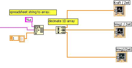

hallo!
hab folgende frage:
ich empfange via rs232 seriell messdaten von 3 sensoren (a/d wandlung + senden durch µC)
die daten möchte ich über der zeit in 3 einzelnen diagrammen darstellen.
wie kann ich den eintreffenden string splitten?
d.h. wie kann ich jedes 3. byte einem anderen diagramm zuordnen?
einstellungen rs232:
8 datenbits
1 stoppbit
hab schon an eine schleife mit laufvariable gedacht, bei der pro schleifendurchgang 1 Byte heraus kommt, oder so in der art.
aber da gibts bestimmt eine viel einfachere lösung.
vielen dank im voraus für anregungen jeder art ;-)

Bei den Stringfunktionen findest du "String Subset" mit der kannst du einen Bestimmten bereich wählen! Weiss nicht ob das dir weiter hilft!!

hab string subset gefunden, aber die zweite funktion leider nicht?
kannst mir noch bitte die bezeichnung sagen.
danke, ich probiers mal.
hab auch noch etwas anderes gefunden, kann aber leider nicht sagen obs funkt...
