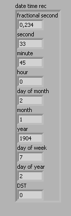

Moin!
Das Express VI "Messdaten in Datei speichern" schreibt in die erste Spalte der Datei mit den Daten eine Art Zeitstempel der Form "85533,234". Wie kann ich das in eine "ordentliche" Zeiteinheit umrechnen bzw. ist das einfach wie der UNIX-Timestamp nur in Sekunden statt Millisekunden? In der Hilfe konnte ich dazu leider nichts Passendes finden.
TIA und viele Grüße, TwisT

das ist das allgemeine LV-Zeitformat, gerechnet ab 1.1.1904 0 Uhr.

' schrieb:das ist das allgemeine LV-Zeitformat, gerechnet ab 1.1.1904 0 Uhr.
Vielen Dank für Deine Antwort! Es sind also in der Tat Sekunden. Da mich nur relative Zeiten interessieren, ist das genau das, was ich braucheSmile

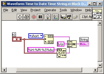

Hallo noch einmal,
ich habe das ganze jetzt zurückverfolgt und glaube den Fehler gefunden zu haben:
Bei mir steht im sub-vi "Waveform Time to Date Time String" im Zeitformatierstring "%H:%M:%S%u".
wenn ich in einem ganz einfachen programm einen neu generierten Timestamp mit "%H:%M:%S%u" konvertiere werden subsekundenzeiten weggelassen, also das %u ignoriert.. mit "%H:%M:%S%6u" bekomme ich es auf Millisekundenzeiten hin.
Achim, wärst Du so nett und schaust kurz nach was bei dir in diesem Sub-vi steht, und wie dein system auf %u und %6u reagiert? Das wäre toll!!

Ich habe wie gesagt nur dein VI hier runtergeladen, die SubVI's sind ja dann von meiner Platte...im VI steht folgendes:
Wenn ich nur %u verwende, kommt folgendes raus:

Kann es sein, dass mal jemand dein Original-VI verändert hat und nicht unter neuem Namen gespeichert hat? Ich kann mir sonst nicht vorstellen, wie dieser Format-String verändert worden sein könnte...
