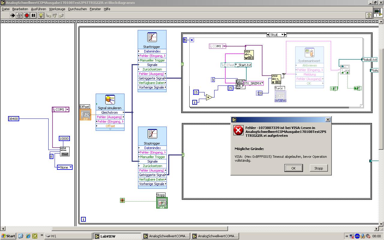

Ich heiße Andreas, bin Student im 2.PS. Ich habe die Aufgabe eine Anlage über AK-Befehle anzusteuern. Ausgelöst wird die Befehlsfolge über ein Relais. LV soll entscheiden welcher Zustand vorliegt und die Befehlsfolge über die serielle Schnittstelle ausgeben. Soweit funktioniert das Ganze auch schon. Jedoch bekomme ich immer wieder die gleiche Fehlermeldung beim Einlesen der Antwort des Slave. Ich muss dazu sagen, dass ich noch nicht so sehr viel Erfahrung mit LV habe.
Ich habe das Blockdiagramm mal als Image angehängt.
Vielen Dank im Voraus.
Andy78

Leite mal den Ausgang von der Konfiguration Deiner Schnittstelle and das "VISA Write" weiter und schließe es dort statt dem COM1 an.

Danke für Deine schnelle Antwort. Ich hab das jetzt mal so angeklemmt, wie ich es verstanden habe. Leider kommt die selbe Fehlermeldung wie zuvor.
Anbei ein Screenshot.

die Fehlermeldung könnte auch daher kommen da du 20 Byte lesen willst und vieleicht gar nicht so viele kommen.
Schau mal mit "Bytes am Seriellen Port" vie viel Byte ankommen.
Du solltets auch noch eine verzögerung zwischen senden und empfangen erstellen.
entweder mit der Zeit.
oder du wartest bis die Bytes da sind auf die du wartest.

Jau Super !!!
Ich habe mal eine Textdatei mit 6kb per Hyperterminal gesendet und auch auf 6kB "gewartet" und siehe da.....es funktioniert.
Leider weiß ich nicht wie groß die zu erwartente Antwort sein wird. Diese wird auch sicherlich variieren, von daher: Ist es möglich
Das Read-Visa so zu konfigurieren, dass es größenunabhängig empfängt?

Jau, alles klar !!! Wer lesen kann ist klar im Vorteil...:Danke noch :huh:Ich probiere das gleich mal aus !

Echt super !! Klappt natürlich.... Ich danke recht herzlich. Auch mal ein Lob an die Macher von LV. Man lernt es recht einfach...
