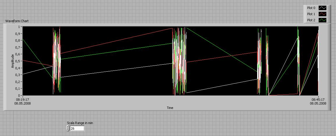

ich habe desselbe Problemchen:
Wenn der User das Programm stoppt und nach einer kurzen Pause wieder anschmeißt, wird die Linie durchgezogen. Mit NaN im Case beim Stop-Button hab ichs schon probiert, die Linie wird trotzdem durchgezogen (links im Screenshot), wenn ich 0 reinschreibe (momentane Lösung) setzt er zwar die Plots jeweils auf 0, aber nur für einen Wert, der Rest wird wieder durchgezogen (rechts im Screenshot der Fall).
Für schnelle Hilfe wäre ich sehr dankbar ;-)
LabVIEW Version 8.2

Das wird beim Chart + Graph auch immer so sein!
Wenn du unterschiedliche getrennte Kurven haben willst, musst du jeden zeitlichen Abschnitt als separate Kurve ins darzustellende Kurvenarray des Chart eintragen! Für nicht darzustellende Werte (z.B. für die ersten zwei Minuten der Messung) musst du NaN einfügen, dann wird erst ab der dritten Minute die Kurve sichtbar gezeichnet. Das ist nicht soooo kompliziert, aber relativ aufwändig zu programmieren...
Einfacher wäre auch in deine Fall wohl die Wandlung der einzelnen Kurvensegmente in Einzelkurven und die Darstellung in einem XY-Graph
Achim

Versuch mal das, ohne Erfolgsgarantie: Dort, wo die Lücke sein soll, einen oder mehrere Punkte [x-Zwischenwert, NaN] reinsetzen. Kann sein, daß die Linie dann nicht gezogen wird, weiß das aber jetzt nicht mehr sicher. Ansonsten geht es nur mit mehreren Plots.

XY-Graph-Darstellung
THX ihr seid die Besten.
Einfach zweimal hintereinander NaN reinschreiben, nicht nur einmal ;-)
