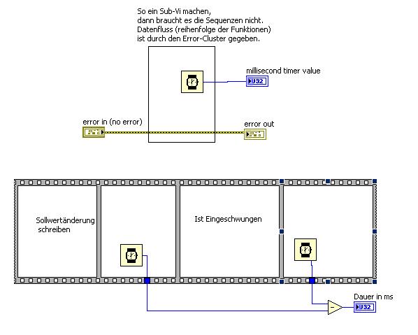

ich beschäftige mich seit knapp 2 Wochen mit LabVIEW. Das Endziel ist eine möglichst schnelle Temperaturregelung. Die Regelung funktioniert auch soweit, nur mein Problem ist die Zeiterfassung. Ich möchte die Zeit messen zwischen meiner Sollwertänderung und dem eingeschwungenen Endwert ( plus minus 2 grad wär ja schon OK) .
Ich bin schon auf dem Trichter das ich irgendwie ne Case Anweisung brauch...aber irgendwie stell ich mich da grad zu blöd an.
Kann mir da jemand helfen?? Ich hab mein VI mal mit hochgeladen.
Sebastian

Hier mal ein einfaches Beispiel wie die Zeit gemessen werden kann.

sieht einleuchtend aus :Dsollwertänderung merkt er auch mit einem event... aber wie mach ich eigentlich das sub VI und wie bind ich es ein??

Cool problem gelöst.
