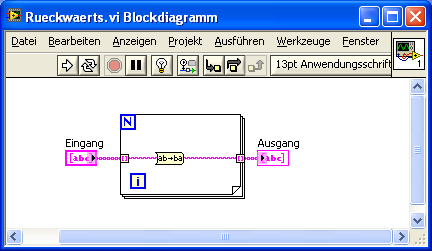

für mich wäre es einfacher Du würdest sagen was Du machen willst und nicht was Du machst.
Ich habe einfach mal geraten:
Ich habe ein Array - bearbeite jedes einzelne Element (umdrehen) - und packe das Array wieder zusammen.
kpa
Lv82_img

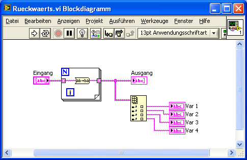

ok ich habe ein Array möchte jedes Element in gleicher form (so wie du es im beispiel auch gemacht hast) bearbeiten. und dann einfach mit den veränderten elemten weiterarbeiten also daraus NICHT wieder ein array machen.
jedes veränderte element des arrays ist am schluss eine einzelne variable
ich hoffe das war jetzt verständlich.
naja und wie gesagt mein programm oben macht das auch schon.. nur ist diese lösung sehr aufwändig das array viele elemente hat.
23.11.2008, 14:29
kpa Offline
Beiträge: 385
Registriert seit: Mar 2007
88***
Array in elemente teilen?
vielleicht meinst Du so?
kpa
Lv82_img
Sonstige .vi  Rueckwaerts.vi (Größe: 10,48 KB / Downloads: 412)

schau die mal die funktion Array nach Cluster an. Rechtsklick drauf "ClusterGröße" da kannst du einstellen wieviele zellen aus dem Array er in ein Cluster legt.
Im Cluster sind dann so viele Variablen wie du bei der Wandlung definiert hast.
Die Variablen im Cluster kannst du dann benennen wie du willst und mit z.B. "Nach Namen Aufschlüsseln"
die einzelnen Variablen aus dem Cluster verwenden.

Danke!!
Das hilft mir weiter!!
Dachte nicht dass ich das index array einfach so aufziehen kann..Smile
danke danke
