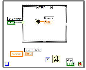

ich hab eine Frage zu der case-struktur.
Ich führe in der case-Struktur eine Zeitmessung durch und verarbeite die aufegenommenen Zeiten dann später weiter.
Es ist so, dass diese case-struktur in einer while-Schleife immer wieder aufgerufen wird und dann bei FALSE eine Zeit misst. Im Fall TRUE soll gar nichts passieren.
Das Problem ist nun, dass ich die nur Daten(orange Linie) aus dem FALSE-case danach in einer Tabelle weiterverarbeiten will. Man muss ja aber auch Daten für den anderen case definieren(z.B. "Standard verwenden, wenn nicht verbunden"), somit habe ich auch Daten die ich nicht brauche.
Kann ich es irgendwie verhindern, dass im TRUE-case DAten ausgegeben werden?

das geht ganz einfach.. einfach ein schieberegister an der While schleife erstellen und die daten im true case da hinein speichern..im false case dann einfach durch leiten ...
siehe hier ....

' schrieb:das geht ganz einfach.. einfach ein schieberegister an der While schleife erstellen und die daten im true case da hinein speichern..im false case dann einfach durch leiten ...
... und altenativ kann man die Anzeige auch im Case selbst aufdatieren, so daß man keinen Anschluß nach außen hin braucht. Wenn man die Daten dann irgendwo anders braucht, liest man die Daten mit einer lokalen Variablen.
Es sollte möglichst so konfiguriert werden, daß die Lokale Variable sich nicht voll in der womöglich zeitkritischen Hauptschleife befindet. Also z.B anderes herum machen als ich im Beispiel: Für das gelegentliche aufdatieren im Case die Lokale Variable verwenden, Auslesen in der Haupschleife mit dem Element selbst.

Hey, danke für die schnellen Antworten.
Hab es mit dem Schieberegister ausprobiert und hat super funktioniert...
