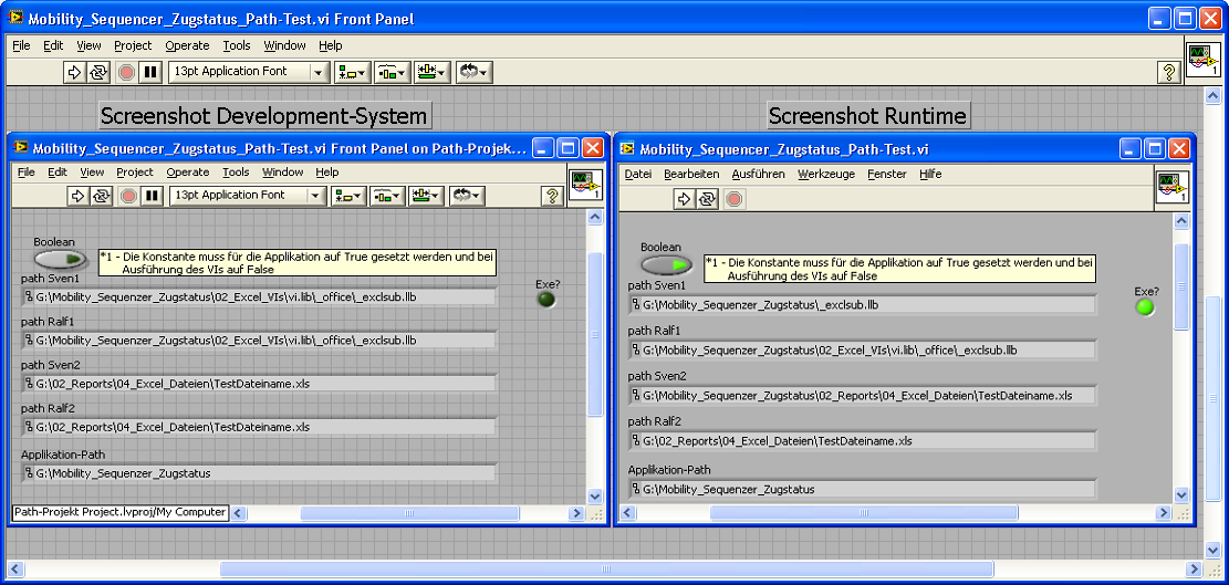

Bei mir fehlen zwar einige Controls bzw. Sub-Vi´s jedoch habe ich deine 2 Pfadzuweisungen im Event-Case "Excel Protokoll erzeugen" mal in
ein neues Vi-kopiert und daraus mal eine Exe gemacht. Schau dir mal den Screenshot an. Im anghängten Vi findest Du eine alternative Möglichkeit.

vielen Dank für deine Bemühungen. Ich habe mir die Pfade nochmal 3 Stunden angeguckt. Die müssten richtig sein. Ich habs mehrmals überprüft und mit den bereits existierenden und funktionierenden anderen beiden Programmen nochmals verglichen. Die Pfade sind komplett identisch.
Tja, was kann es noch sein...? Ich tippe auf die Einbindung der excel.llb. In Foren habe ich gelesen, dass man diese als Support-Datei einbinden soll. Nur wie geht das? Wenn ich den Ordner mit den beiden llb's (_exclsub/excel) als dynamische VI's angebe, kommt es zur Fehlermeldung beim Erstellen der Applikation:

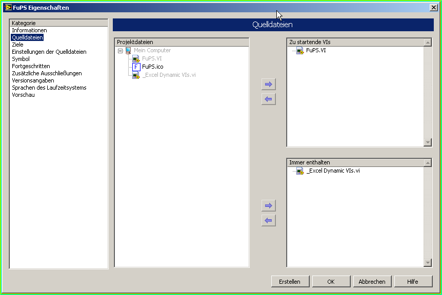

Mit Excel hatten wir auch mal Probleme. Irgendwann hat es dann doch funktioniert. Ich hab dir mal drei Bilder angehängt, wie wir dieses eine "dynamische Excel-Vi" eingebunden haben. Wenn ich mich rechts entsinne, entstammt das eingebundene VI irgendeiner Excel-LLB.
Zitat:Als Applikation auf dritten Rechner wird für das Auslesen der Excel-Datei diese auf einmal geöffnet.
Ich weiß nur, dass das Lesen/Schreiben mit Excel aufwändig ist. Und dass man immer die richtige Ausführung braucht: Excel 98/2000/2003/2007 etc. Je nach Version werden wohl unterschiedliche ActiveX verwendet. Und wenn das LV-Programm für 2003 ist, treten halt bei 2007 so komische Sachen auf.

vielen Dank für deine Anleitung. Ich habe es gleich mal ausprobiert. Mal wieder ohne Erfolg. Woher weiß ich denn, welches VI als dynamisch eingebunden wird?
Die VIs aus excel.llb haben in meinem Programm als Speicherort z.B. C:Program FilesNational InstrumentsLabVIEW 8.2vi.libaddons_officeexcel.llbExcel Set Cell Font.vi. Woher weiß LabVIEW bei einer Apllikation jetzt wo sich dieses VI befindet, wenn ich es nicht in der "Mein Computer" Projektsturktur habe? Oder binde ich es deshlab als dynamisches VI mit ein?
