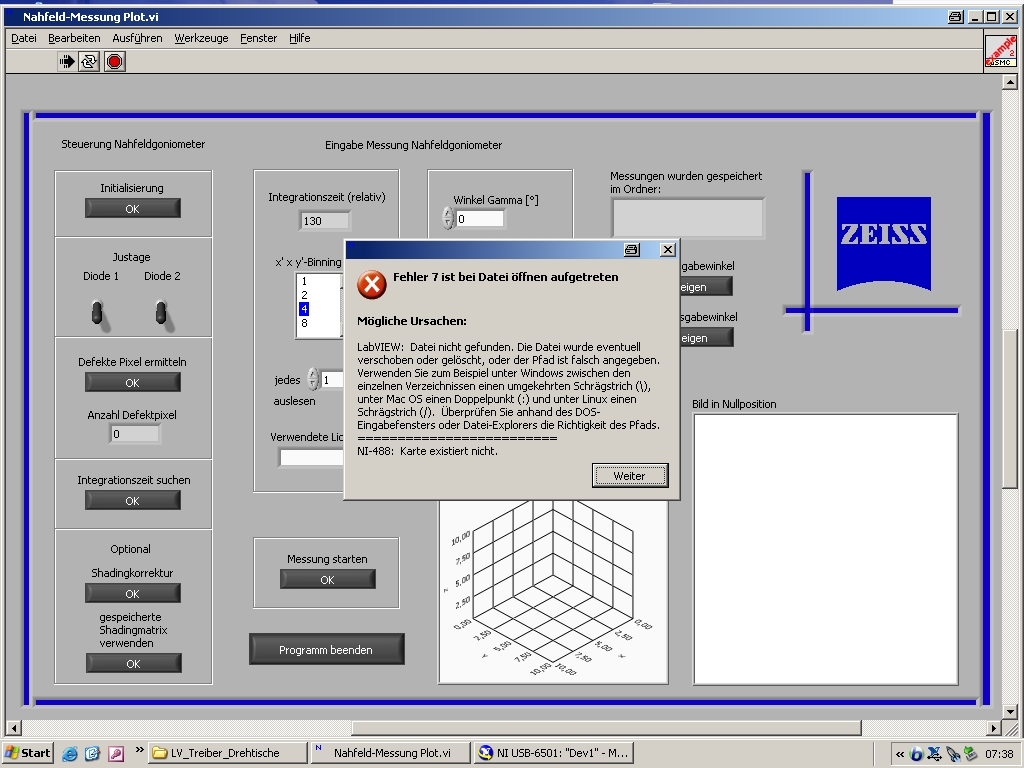

Fehler 7 beim Starten der Applikation
mein Vi und Sub-Vis funktionieren einwandfrei. Allerdings habe ich Probleme mit der erstellten .exe. Fehlermeldung habe ich unten hochgeladen. Ich habe schon gelesen, dass eine Massenkompilierung gemacht werden kann, allerdings bricht er die immer ab. Ordner mit vielen Unterordnern. Die Sub-Vis wurden mit unterschiedlichen Versionen erstellt.
Ich hoffe es weiß jemand Rat.
Danke und viele Grüße,
Stephi
Morgen,
habe nochmal ein leserliches jpeg hochgeladen.
Das mit der Massenkompilierung habe ich hinbekommen, der selbe Fehler tritt erneut auf.
Bei einer EXE verändern sich die Pfade und somit wird wohl eine Datei, die Du laden möchtest nicht gefunden.
29.01.2009, 08:42
Umgehen kannst Du das so...
Hallo Markus,
soweit so gut, jetzt ist die nächste Fehlermeldung aufgetreten.
29.01.2009, 10:04
Verdammte Doppelbelegung der Fehlernummern...
Schau mal hier:
http://zone.ni.com/reference/en-XX/help/37...lv_error_codes/
Fehlercode 5: File already open.
Irgendwo hast du den file schon geöffnet.
ich habe den file nicht geöffnet, das merkwürdige ist ja auch, wenn ich das Start-Vi ausführe geht es, nur nicht mit der .exe.
Ich hab auch schon im Task-Manager unter Prozesse und nachgesehen.
Ich hab in LV auch noch diese Fehlermeldung gefunden:
Fehlercode 5: Für diesen Befehl muss der GPIB-Controller der Systemcontroller sein. Dieser Fehler tritt auf, wenn die Karte nicht als Systemcontroller fungiert, aber einen entsprechenden Befehl ausführen muss.
29.01.2009, 10:28
' schrieb:Ich hab in LV auch noch diese Fehlermeldung gefunden:
Hast du überhaupt irgendein GPIB-Gerät dran hängen? Woher soll ich das jetzt wissen? Wenn nein, dann gilt der File-Öffnen-Fehler.
Und dann solltest du mal den Teil des Sourcecodes hochladen, der irgendwas mit File-Öffnen zu tun hat, zumindest Screen-Shots.
Ich will hier nicht ewig rumraten.
Vielleicht hast du ein File schon mit einer anderen Applikation offen und Windows verhindert den Zugriff...
