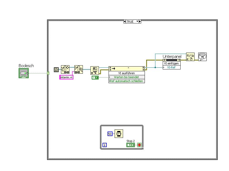

hallo
ich möchte ein subVI in ein subpanel laden.. allerdings bekomme ich dann den fehler 1000.
Fehler
ich habe es wie in der hilfe von LabVIEW programmiert (s.Bild), aber anscheinend kann ich es so mit den subVI nicht lösen. aber welche methoden muss ich ändern??

' schrieb:hallo
Fehler

subVI in subpanel
' schrieb:irgendwelche vorschlägeWink
Ja.
Erst in Subpanel einfügen, dann starten. Außerdem die Referenz erst löschen, wenn das SubVI beendet ist. So mach ich das immer.

also ich hab eine gestapelte sequenz: dort wird eigentlich zuerst das subVI geladen und bei dem nächsten werte in diese übergeben.. kommt dennoch dieser fehler

' schrieb:also ich hab eine gestapelte sequenz: dort wird eigentlich zuerst das subVI geladen und bei dem nächsten werte in diese übergeben.. kommt dennoch dieser fehler
Blink
Erst Referenz öffnen, dann Referenz an Subpanel übergeben, dann Werte (per Methodenknoten) an SubVI übergeben, dann (per Methodenknoten) SubVI starten, dann Warten bis SubVI beendet, dann Referenz schließen.
ok klappt danke
