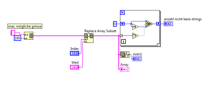

Guten Morgen zusammen,
ich habe eine allg. Frage bezüglich Arrays.
Wie kann ein Wert in eine bestimmte Stelle eines Arrays geschrieben werden. Zusätzlich soll die Anzahl der Elemente in dem Array angezeigt werden.
siehe VI
Wann wird so etwas in LabVIEW gelöst?
Gruss
GT123
Lv86_img
Sonstige .vi  Wert_in_Array_Index_X.vi (Größe: 6,58 KB / Downloads: 374)

Genau so... Was ist denn jetzt Deine konkrete Frage?

Eben, da das Control "Dimension Size" die Anzahl der Elemente vorgibt, bringt es mir nichts.
Ich brauche aber die Anzahl der Element des Arrays in die ich geschrieben habe.
Eigentlich möchte ich mit dem Control "Dimension Size" nichts vorgeben.
Muss man aber sonst zeigt das Array ja nichts an.

' schrieb:Eben, da das Control "Dimension Size" die Anzahl der Elemente vorgibt, bringt es mir nichts.
Ja, ein Array sollte immer initialisiert sein. (Speicher reservieren)
Am effizientisten ist, das Array zu erstellen (initialisieren) und danach mit "Replace Array" reinschreiben.
Was du z.Bsp. kannst, zählen, wieviele Elemente im Array nicht "leer" sind.

Hallo RoLe,
ja genau dies habe ich nun so gelöst.
Super
Vielen Dank für die Hilfe
