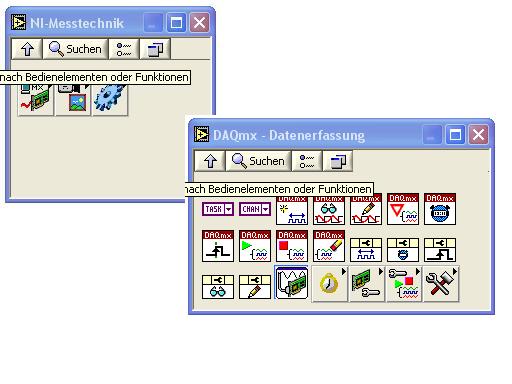

DAQmx ist installiert. Ich habe auch die Palette DAQmx-Datenerfassung.
Lt. Buch heißt es:"Das AI-Kanal abtasten.VI, das in Diagramm A verwendet wird, finden Sie unter Funktionen>>Datenerfassung>>Analogeingang.
Nur finde ich die Funktion Analoeingang nicht. Sie soll wie folgt aussehen:

das müsstest du unter NI Messtechnik -> Datenerfassung ->Analogeingänge finden

Hier noch wie meine Palette aussieht:

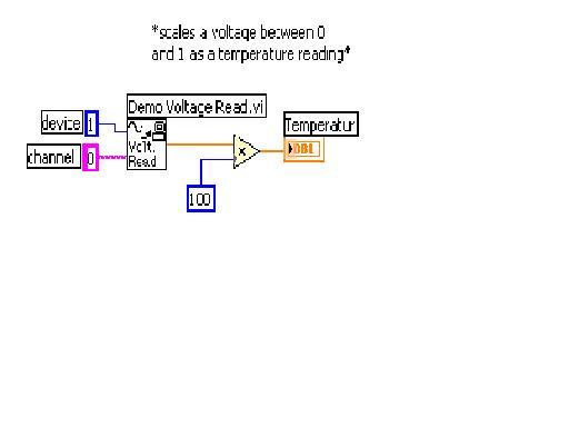

Und hier das Blockdiagramm, dass erstellt werden soll:
Sonstige .vi  Temperatur.vi (Größe: 17,58 KB / Downloads: 273)

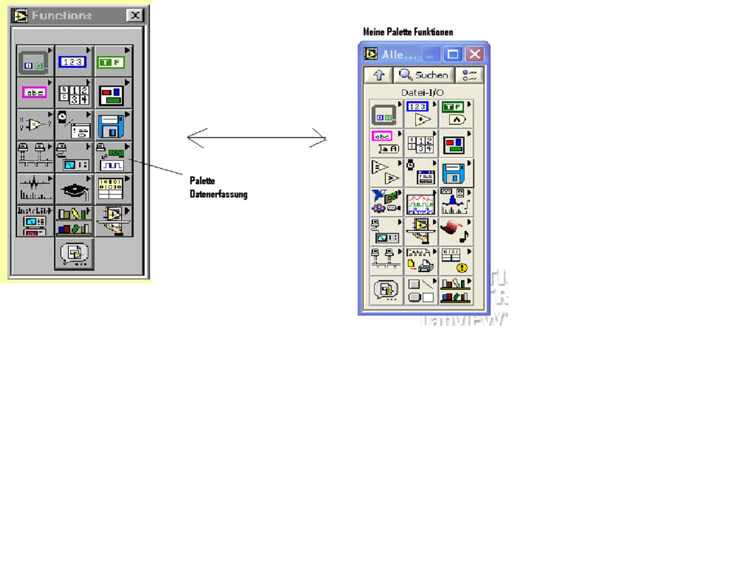

Kann bei mir einfach nicht die Palette Datenerfassung finden.
Linkes Bild aus dem Internet, rechtes Bild von meiner Studentenversion.

das sieht so aus als ob das buch für LabVIEW 5.x oder älter geschrieben wäre. Das VI, das du suchst, befindet sich in der "Traditional DAQ" Palette. Die Traditional DAQ Treiber werden ab LabVIEW 7.x nicht mehr standardmäßig installiert. darum ist es auch kein Wunder, dass du die nicht findest.
Du musst dir von ni.com die letzte Version von Traditional DAQ runterladen (ich glaub das ist 7.4.2) und installieren. Dann hast du die entsprechenden Paletten und kannst mit dem VI arbeiten.
Andererseits: ich würde dir empfehlen, hol dir ein neues Buch. Die Traditional DAQ Treiber sind seit mindestens einem Jahr veraltet und werden nicht mehr unterstützt. Ausserdem geht einem die ganze Hardware-Geschichte mit DAQmx viel leichter von der Hand.

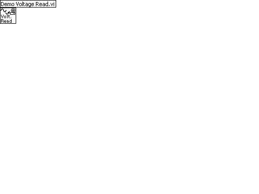

Habe ich es richtig verstanden, das "Volt read"-Symbol im Beispiel Temperatur kann ich gar nicht finden, weil es aus einer früheren Version
sog. Tratitional DAQ stammt? In den aktuellen Versionen von LabVIEW
arbeitet man jetzt mit DAQmx. Ist das richtig?

Ich habe jetzt den Traditional DAQ 7.0 installiert und siehe da, jetzt sind
die alten Blockdiagramm-Symbole zu finden. Kann es Probleme geben,
wenn man bei express 7, DAQmx 8.0 und Traditional DAQ7.0 auf dem gleichen Rechner sich befinden? Ich denke mal, wenn ich in den VI`s DAQmx
und T-DAQ nicht mische, dürfte es doch keine Probleme geben.
