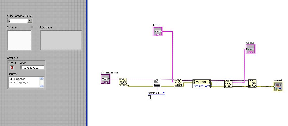

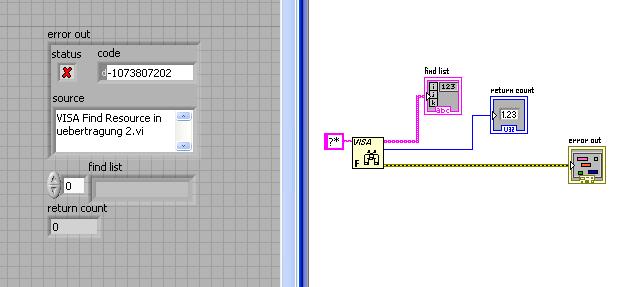

versuche gerade ein Keithley 2010 über den RS232 Eingang über USB mit dem PC zu verbinden. Treiber für den Converter wurden installiert und über das Hyper-Terminal kann ich die Befehle über COM3 senden und bekomme auch eine Antwort, alles schön! Im Gerätemanager wird der COM3 auch als installiert angezeigt.
Leider bekomme ich über LabVIEW das ganze nicht zu laufen. Bin noch ein Anfänger sollte ich hier vielleicht hinzufügen...
Das Hauptproblem besteht denke ich mal darin, dass ich kein VISA Resourcename bekomme. Weder über die VISA Find Resourcename, als auch die VISA Resourcename... wird einfach ncihts angezeigt. Woran kann das liegen, gibt es evtl irgendwelche Treiber die ich noch nicht installiert habe?
Oder Einstellungen die ich nciht vorgenommen habe?
Im Anhang zwei Bilder von Versuchen die ich gestartet habe... nicht lachen, wie gesagt, so viel Ahnung hab ich noch nichtWink
Danke schonmal für euro Hilfe!!!

19.08.2009, 14:50
Keine Einträge im VISA Resourcenname
http://digital.ni.com/public.nsf/allkb/8DE...625711F0075817E

Hey!
Danke für die schnelle!! Jetzt kann ich mit dem Gerät kommunizieren!
Aber irgendwo liegt noch der Wurm drinnen...
Mein Programmaufbau ist wie im rechten Bild oben. Wenn ich im Buffer einen Befehl geschrieben habe, der im Hyper-Terminal bei dem Gerät etwas bestimmtes auslöst und das Programm starte, gibt es folgendes Problem:
Es wird kein Error angezeigt und das Gerät fährt in den Empfangsmodus das ist ja schonmal gut. Nur leider macht es nicht das was ich ihm sage über den Befehl. Wenn ich erneut auf Programmstart gehe, kommt eine Errormeldung im Gerät (Normal bei falschem Befehl...)
Empfangen wird auch nichts...
Wo liegt der Fehler?
Danke schonmal im Voraus!
Sebastian
PS: Vielleicht ist es noch wichtig zu sagen: das Beispielprogramm läuft auch nicht (Basic Serial Write and Read). Liegt es eventuell an dem String den ich ihm sende? sollte ich da noch einstellungen vornehmen, bzw. irgend welche Zeichen vornean stellen?

So, ich hab den Fehler, jetzt läufts!!!
Lösung:
Ich musste erst die VISA Treiber installieren!
Bei der Stringeingabe muss am Ende ein <Enter> stehen, sonst rafft ers nichtWink
