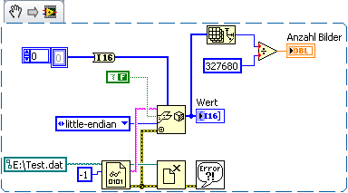

hoffentlich könnt ihr mir helfen.
Ich möchte ein Messdatei einlesen. Die Daten in der Messdatei sind im Binärformat gespeichert. In der Datei werden Bilder (640*512) gespeichert, d.h. jedes Pixel. Jeder Wert entspricht 2 Byte. Ein Bild ergibt also 640*512=327680 Pixel. Die Pixelwerte möchte ich in ein Array schreiben.
Das funktioniert auch so weit. Jedoch werden nicht 327680 Pixel ins Array geschrieben, sondern nur 32767. Woran liegt das? Vielleicht könnt ihr mir weiterhelfen.
Ziel des ganzen ist es, eine art betrachter zu erstellen, mit dem man jedes einzelne Bild anschauen kann.

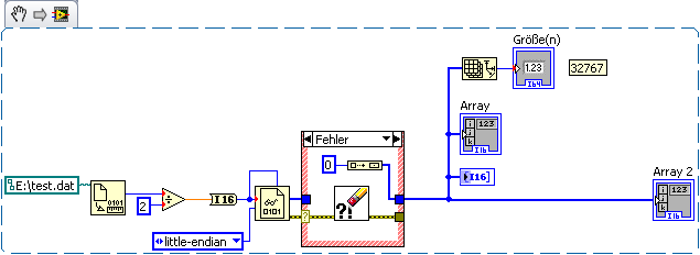

Schönen Dank für die Info. Aber das funktioniert auch nicht so recht. Wenn ich das in I32 entsprechend anpasse stimmen die Werte im Array ganz und garnet.

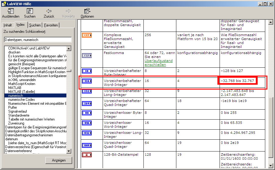

Hab doch Recht...
du sagst doch dem BinaryRead wieviele Zeilen es lesen soll... da ist auch ein kleiner roter Punkt...
DA !!! ist dein Datentyp I16 also max. 32767 ... du sagst also es soll 32767 Zeilen auslesen (falls vor der Umwandlung nach I16 mehr Zeilen waren, sind es nachher die max. größte Zahl für diesen Datentyp).
Änder das mal..

Hab in der Zwischenzeit doch des Rätselslösung gefunden (s. Anhang).
