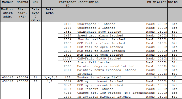

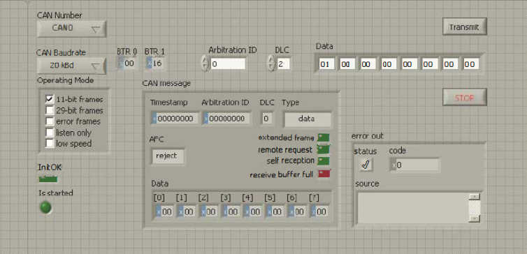

Wie man im Screenshot sieht sind bei manche Signale die "Multiplier" als "Maske" im Hex. eingegeben. Wie geht man eigentlich mit solche Filtern um auf der LabVIEW seite? Kann die Interpretation nicht Richtig verstehen, wie ich mit der Maske umgehen soll..Wird die Rechnung dann recht kompliziert ? Muss man eigenltich nachdem man die Data Bytes für jeweilige Signale bestimmt hat, erst die Maske darauf setzen oder ganz am Anfang?
und meine zweite Frage bezieht sich auf mein Frontpanel im LV im Screenshot. Ist dir Arbitration ID die selbe wie Identifier ? oder verstehe ich das Falsch ? Wenn nicht, kann ich aus dem Informationen die ich im FP habe die Identifier rausbekommen?

Zitat:Wie man im Screenshot sieht sind bei manche Signale die "Multiplier" als "Maske" im Hex. eingegeben. Wie geht man eigentlich mit solche Filtern um auf der LabVIEW seite? Kann die Interpretation nicht Richtig verstehen, wie ich mit der Maske umgehen soll..Wird die Rechnung dann recht kompliziert ? Muss man eigenltich nachdem man die Data Bytes für jeweilige Signale bestimmt hat, erst die Maske darauf setzen oder ganz am Anfang?
Die Maske bezieht sich auf die jeweiligen Signale.
Der Multiplier-Wert 0.1V in der Zeile 450065 (MUX=21) ist ja klar: Der Wert "Data 3,4,5,6" muss also mit 0.1V Multipliziert werden, um den tatsächlichen nummerischen Wert zu erhalten.
Mit Boolschen Werten geht das ganz genau so: Die Zeile 450067 (MUX=22, Data 1,2) ist ein 16bit-Wert (also U16), der bis zu 16 einzelne boolsche Werte enthalten kann. Jedes einzelne Bit des U16-Wertes kann nämlich ein Boolscher Wert sein. Der Wert MASKE wird nun mit dem Wert "DATA 1,2" verundet (logisches AND). Die Maske, die in Hexdarstellung abgebildet ist, enthält immer genau 1 gesetztes Bit. Nämlich an der Stelle, an der sich der Boolsche Wert innerhalb des "Data 1,2"-Wertes befindet. Du muss also eine UND-Verknüpfung machen aus "Data 1,2" und MASKE. Das Resultat hiervon gibt du auf das Element "Ungleich Null". Ist das entsprechende Bit in "Data 1,2" gesetzt, wird "ungleich Null" TRUE liefern, ansonsten FALSE.
Zitat:meine zweite Frage bezieht sich auf mein Frontpanel im LV im Screenshot. Ist dir Arbitration ID die selbe wie Identifier ? oder verstehe ich das Falsch ? Wenn nicht, kann ich aus dem Informationen die ich im FP habe die Identifier rausbekommen?
"Arbitration ID" (guckst du) ist die "Identifizierung der CAN-Botschaft". Über diesen Wert wird also der Sender des Frames festgestellt.
