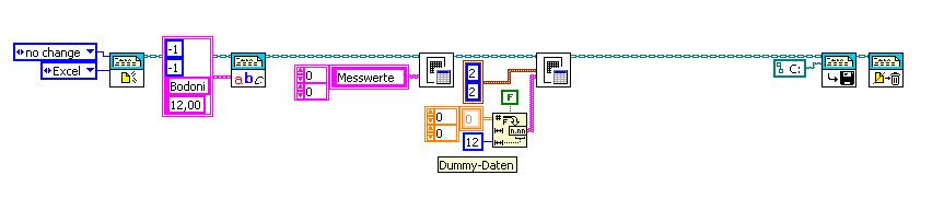

ich benutze LV 2011 mit dem Report Generation Toolkit.
Ich möchte in einem Protokoll die Schriftgröße ändern. Leider funktioniert das nicht. Sie bleibt immer bei 10 pt. Alles andere (Schriftart, fett...) lässt sich problemlos einstellen. Woran könnte das liegen? Anbei ein Screenshot meines VIs.
Ich benutze Office Pro 2010.

Da das RGT auch nur auf die ActiveX Schnittstelle von Excel zugreift, kannst du dich ja durch die RGT VIs hangeln und schauen wie es umgesetzt wurde. Dann programmierst du es noch einmal selbst ohne RGT und schaust (falls deins funktioniert) was anders ist.
Mehr kann ich dazu nicht sagen, da ich weder Office 2010 noch das RGT benutze.

Hallo Philipp
Es gibt im RGT eine eigene Einstellung für Schriftgrössen in Excel:
Vielleicht löst das ja dein Problem schonSmile

Super, das tut. Danke!
