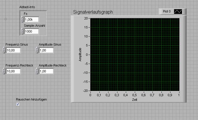

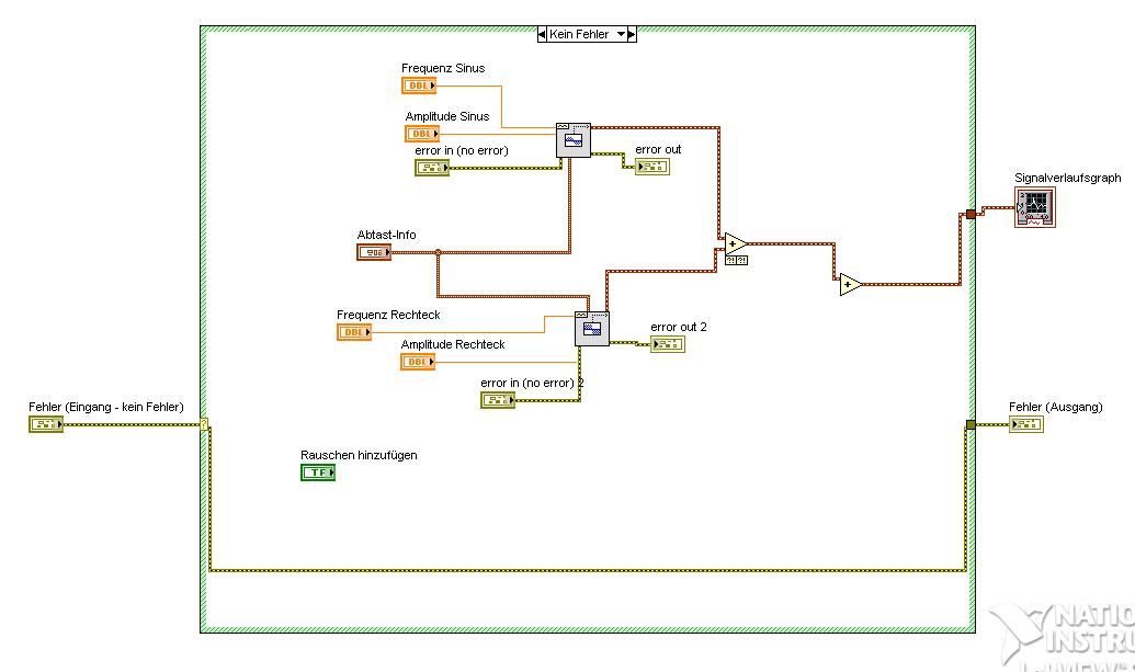

ich folgendes Problem und zwar soll bei Aktivieren eines Kontrollkästchen noch ein Rauschen zu dem Signal (Addition Sinus- und RechteckSignal) hinzukommen. Wie füge ich das in das Programm ein?
ICh komme nur so weit, das er immer ein Rauschen einfügt,egal ob aktiviert oder nicht.
Danke im Vorraus

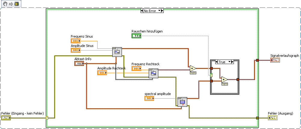

So:
Lv09_img2
Sonstige .vi  ad.vi (Größe: 36,05 KB / Downloads: 310)
