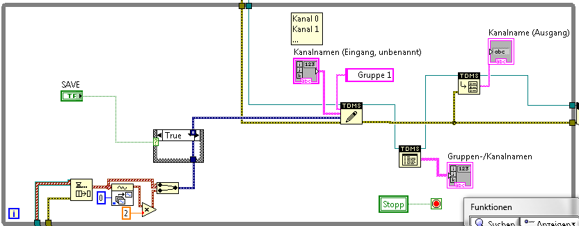

Mein problem ist dass ich die Date per DAQ lese, und bei der TDMS Auswertung übernimmt das Graph wieder die DAQ namen, Obwohl ich die Kanalnamen in LV eingebe. In der TDMS Monitoring sind die Kanalnamen Richtig, aber die NI Channelnamen fest ! Ich will die ändern und zwar beim Daten Speichern ! gehts das überhaupt ?
D.h. Statt Dev01/AI usw. will ich eigene Namen wie z.b. Kanal 1 usw haben bzw mitspeichern..
Siehe Bild.

NI_ChannelName ist eine Eigenschaft und nicht der eigentliche Kanalname. Die änderst du wie alle anderen Eigenschaften auch:
Eigenschaftsname eingeben .... Wert (Namen) eingeben. Oben die beiden Eingänge. Und lass dir mal aussagekräftigere Namen einfallen. Gruppe 1 ... Kanal 1 2 3 ... macht wenig Sinn.

' schrieb:NI_ChannelName ist eine Eigenschaft und nicht der eigentliche Kanalname. Die änderst du wie alle anderen Eigenschaften auch:
[attachment=52724:tdms.png]
PS Dass die Graphlegende sich ausgerechnet diese Namen (NI_ChannelName) aussucht wusst ich garnicht.
Vielen Dank. Ich hab nochmal den Link, die dur vorher gepostet in Ruhe gelesen, und kapiert was damit gemeint ist. Danke nochmal für deine Mühe. Ich werde es sobald es geht porbieren. Hoffe es wird dann keine Probleme mehr machen. Das Screenshot hier war nur ein kleines Test, und die Namen einfach so ausgewähltWink

Übrigens kannst du komplett auf dieses Express VI Bündeln verzichten:
EDIT: Seh' ich das richtig? Du startest und beendest dein Speichern, indem du mit 'ner Case-Struktur die Verbindung schließt und wieder kappst?! Da muss man erstmal drauf kommenWink
So geht das nicht. Die TDMS-VIs müssen in die Case mit rein. Sonst speicherst du immer den Standardwert (Null), anstatt garnix zu tun.
Viel Erfolg noch!

' schrieb:EDIT: Seh' ich das richtig? Du startest und beendest dein Speichern, indem du mit 'ner Case-Struktur die Verbindung schließt und wieder kappst?! Da muss man erstmal drauf kommenWink
Du meinst aber nur den TDSM Speichern VI muss auch noch in dem CASE rein oder alle TDMS VIs? Ich hab Paar Beispiele gesehen, wo nur das VI Speichern im CASE Struktur ist, nicht öffnen & schliessen ?
...hm.. das macht ja auch eigentlich sinn.

Ich bau' mir dafür eine eigene kleine State-Machine mit folgenden 4 Frames: Nix tun - File öffnen und Gruppen/Kanäle benennen - Speichern - TDMS schließen.
