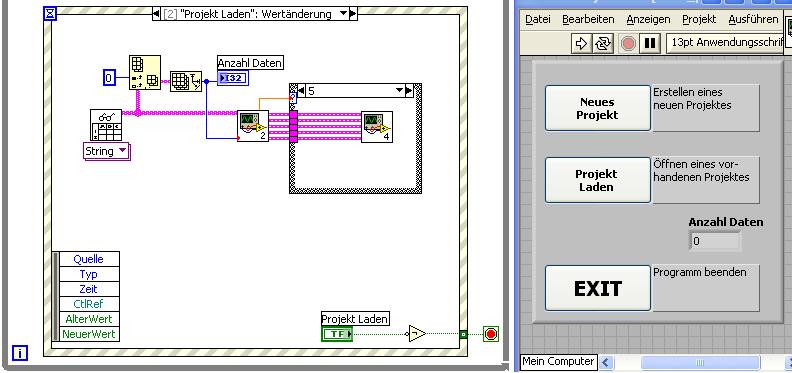

so.. hab jetz mal doch noch ne Frage gefunden.
Wie kann ich denn den Fehler wegbekommen, wenn ich bei "in Tabellenkalkulationsdatei schreiben bzw. lesen" auf Abbrechen klicke?
Da will mein Prog immer stoppen oder weitermachen.. das soll natürlich einfach weitermachenSmile

Poste mal VI oder mindestens Screenshot,KA, was du da programmiert hast.

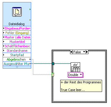

@renner: du meinst wenn du den Dateipfad Dialog abbrichst und nichts auswaehlst?
Das ist ganz normal, denn das 'Datei oeffnen'-VI kann dann in diesem Fall nicht ordnungsgemaess ausgefuehrt werden, weil eben der Dateipfad fehlt. Du musst ein Errorhandling fuer diesen Fehler machen..z.b. den Error out von Datei oeffnen in eine Case Struktur fuehren.
Wenn du das nicht machst, wird es deinen Programmfluss jedesmal anhalten.
Auf der anderen Seite: warum laesst du ueberhaupt einen Datei Dialog oeffnen wenn du dann doch nicht lesen/schreiben willst (also abbrechen drueckst). Das solltest du dir evtl. vorher ueberlegen.
Ganz einfach weil im BD nur das ExpressVI steht. Wenn man da keinen Pfad ö.Ä. anschließt öffnet sich automatisch der FileOpen Dialog.

genau das meine ich Andinger
mit dem vorher überlegen is mir selbst klar, nur soll das Programm für jedermann benutzbar sein ..
leider kann man garnicht dumm genug denken, wie manche so mit Programmen umgehenSmile
so.. hab nochmal nen bild angehangen:
also wenn ich jetzt auf Projekt laden klicke kommt der Dateidialog, wenn ich mich aber nun anders entscheiden möchte und Abbrechen drücke.. schmiert das Programm natürlich ab, weil kein Pfad gesetzt wurde.. is ja klar.
mir is nur grad irgendwie unklar, wie ich das abfangen könnte
