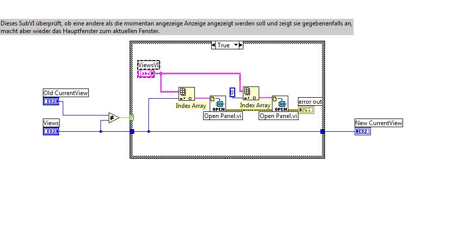

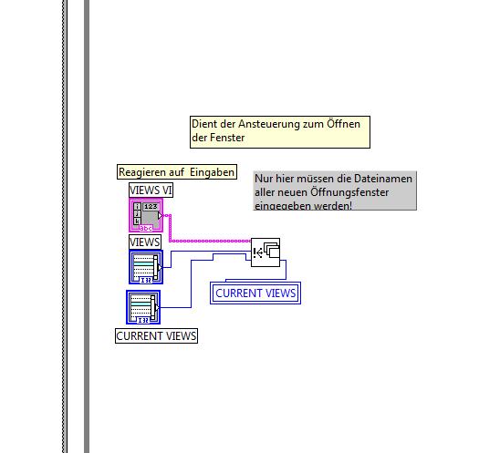

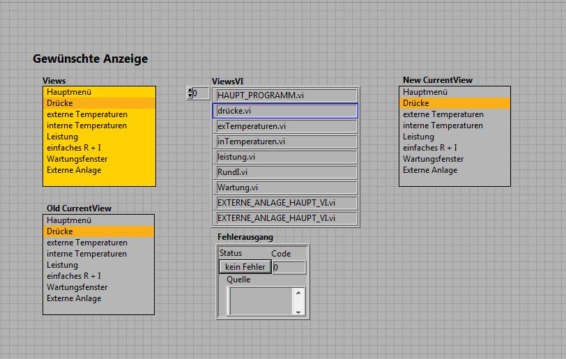

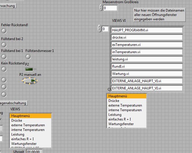

meine SubVI soll im laufendem Hauptprogramm aufgerufen werden. Also Frontpanel einblenden/ausblenden im extra Fenster.
Der Sinn, es sollen nicht 10 Frontpanels auf dem Bildschirm erscheinen, sondern nur das Hauptporgramm und bei Bedarf das Frontpanel eines SubVI.
Mein Vorgänger hat dafür eine SubVI geschrieben die ich nicht verstehe. Ich habe Screenshots angepinnt und viellleicht kann mir jemand helfen oder hat einen anderen Ansatz.
Laut Doku, soll man bei VIEWS.VI den Dateinamen eintragen und auch in der Sub.VI. Es passiert aber nix.
Ich wäre auch für einen anderen Ansatz dankbar.

' schrieb:Kennt denn keiner von euch diese Methode die mein Vorgänger s.o. benutzt hat?
Die Methode, also das VI "Open Panel" kenne ich nicht. (Kannst du das VI "Open Panel" hier posten?)
Aber andere Lösungen:
Du kannst VIs per VI-Server starten (und stoppen). So kannst du mehrere parallele Fenster offen haben. Nachteil beim VI-Server ist, dass solche VIs nicht in einem übergeordneten Blockdiagramm laufen dürfen.
Eine andere Möglichkeit wäre, dass das VI zwar läuft, sich aber unsichtbar schaltet. Dann kann man (z.B. per Queue) das VI auffordern sich sichtbar zu schalten.
Beide Möglichkleiten könnten im VI "Open Panel" enthalten sein.
